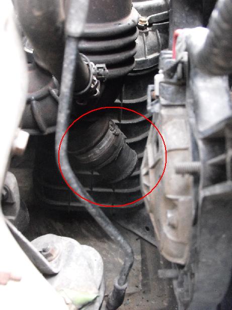

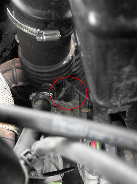

    Witam. Sen z powiek spędza mi pewien gumowy króciec wystający z rurki wędrującej od filtra w kierunku turbiny. Poniżej tego wygięcia w kształcie U jest kolanko za którym rura jest taka żebrowana i dalej wchodzi do turbiny, a z tego kolanka wychodzi taki cienki wężyk i jakiś nieduży króciec. Ma kilka cm a później się kończy, jak się przyłoży tam rękę to czuć ruch powietrza na wolnych obrotach trudno powiedzieć czy dmucha czy ssie, ale na wysokich obrotach ssie jak szesnastka. Wie ktoś może co to za ustrojstwo i czy nie powinno być do czegoś podłączone. Autu brak mocy, przepływka jest wymieniona ale brak poprawy wiec szukam wszelkich nieszczelności. (AR 156 1.9 JTD 115km)

    Daj lepiej fotke. Może to wezyk podcisnieniowy z gruchy turbiny?

    booe90
    Proszę oto fotki

    Jeśli się nie mylę to wydaje mi się ze od turbo po dolnej lini zderzaka biegnei i waz i bodajże łączy się z tym,mamy te same silniki jak wróóce z roboty to zerknę na to

    booe90
    Wsadziłem w to kawałek rurki z zaslepka zcisnalem opaska i bella bryka jak nowa zero jakichkolwiek dołków. Po redukcji ciągnie nawet ponizej 2 tys obrotów tylko nadal zastanawiam sie co to i po co.. hmm

    Masz przedmuch w ukł turbo z tego miejsca wychodzi cienki waz i idzie na pokrywę klawiatury a ta grubsza idzie gdzieś w zderzaku w stronę chłodnicy intercolera, także auto na kanał cokolwiek tam jest i drugie miejsce bez węża lub wąż gdzieś podwinięty jest

    booe90
    Ok dzieki kolego, tak myslalem ze napewno na darmo tamten krociec nie jest wmontowany tylko z czyms musi byc polaczony. Do weekendu pojezdze na tej zaslepce, pozniej sie zrobi tak jak byc powinno pozdro

    to jest układ dość poważny i nie tani w naprawie,żebyś potem nie żałował ze z niechcenia na już ci się problemów co niemiara zrobi
