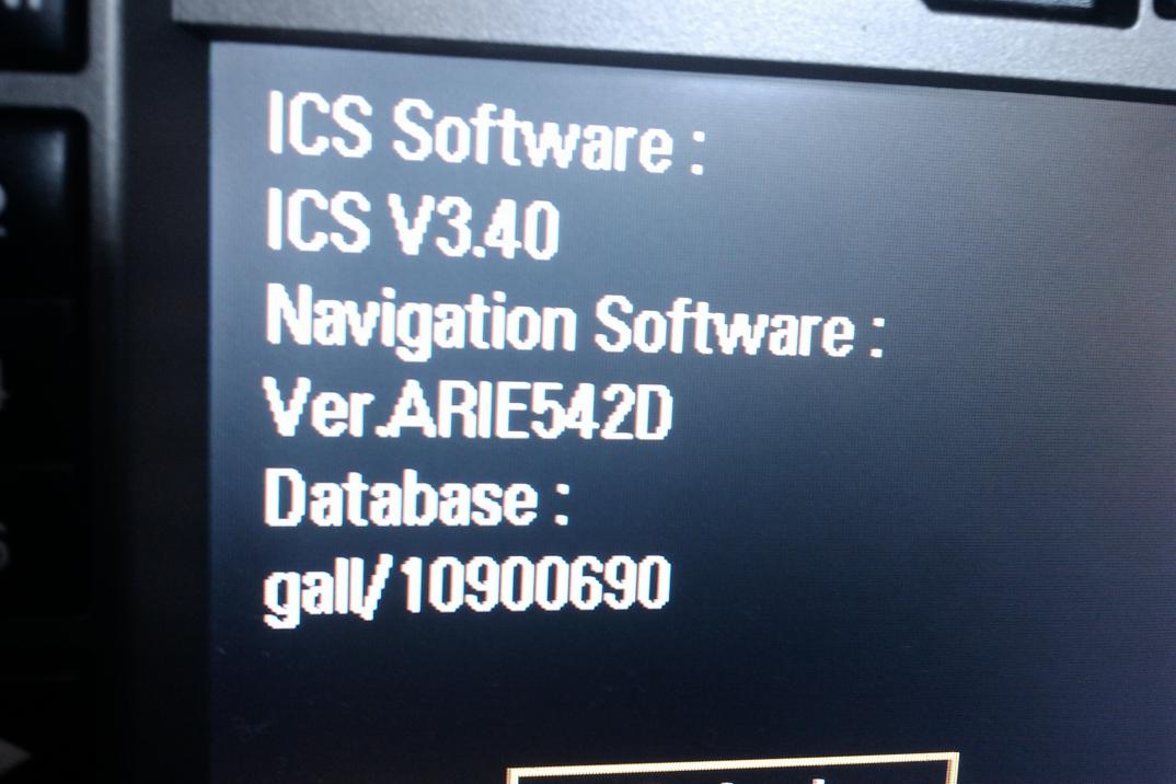

    Jakiś czas temu chciałeś udoskonalić swoje audio w Alfie 166 i zakupiłem na allegro zmieniarkę Sony T62 ( gościu sprzedający mi to mówił, że wszystko pasuje i że jest w 100 % sprawna). Od razu po otrzymaniu przesyłki podłączyłem do Alfy (dwie wtyczki pasowały idealnie) , prąd dochodzi, zmieniarka podaje po naciśnięciu przycisku magazynek. Mówie wszystko ładnie i juz jestem zadowolony potem włożyłem kilka oryginalnych płyt i BUUU ... na ics wyskakuje mi napis NO CD PLAYER. Sprawidziłem software (zdjęcie), bo wiem że na jakiś oprogramowaniach nie działa zmieniarka . Czy zna ktoś odpowiedź dlaczego mi to nie działa ?? Może trzeba przełączyć coś w isc??

    hmmm... szczerze mowiac to nie wiem czy ta Twoja T62 to oryginal ze 166 ale czytajac forum powinienes wiedziec ze ICS wspolpracuje TYLKO z fabryczna zmieniarka. Zadna inna nie zadziala.
    A jezeli to jednak ta to sprawdz wtyczke. Ona lubi sie wcisnac w srodek. Tzn zapina sie oprawa a srodek wpych dalej nie kontaktujac.

    Gościu mówił, że jest kompatybilne z 166 ale czy czasem nie trzeba coś zmienić w ustawieniach ics albo podpiąć kabel i wtedy coś przełaczyć ?? ( nie wiem , nie znam się dlatego pytam )

    12,644
    Juz nie jedna historia taka byla ze mialo byc kompatybilne... Albo oryginal albo zadna i szkoda ze tego wczesniej nie sprawdziles. Oprocz oryginalu absolutnie zadna Ci nie zadziala. I sprzedawca jak to zwykle bywa sciemnia. Aczkolwiek jest pradopodobienstwo ze to ta oryginalnie stosowana, ale jak w google wpisalem to wyskakiwaly wszystkie auta tylko nie alfa....... Przykre ale moze sie okazac prawdziwe. Nie mam czasu odkrecac tam wszystkiego zeby sprawdzac co na niej pisze z tylu.

    to czyli jaka zmieniarka bedzie kompatybilna z tym moim oprogramowaniem i czy jak podłacze tą prawidłową to bedzie odrazu działa ??

    Cytat Napisał Dawidos Zobacz post
    Zwróć ją, póki jest sprawna. Nigdy nie zadziałała z ICSem i nigdy nie zadziała.
    Elektrycznie jest to samo, ale protokół komunikacji nieco zmodyfikowany.

    Czyli w takim razie odsyłam
    ---------- Post added at 19:52 ---------- Previous post was at 19:52 ----------
    Czyli jaka zmieniarka jest kompatybilna z Alfą 166 ??
    05 2009
    Strzelin
    12,644
    Oryginalna wyciągnięta ze 166
    np taka
    http://allegro.pl/alfa-romeo-166-zmi...745568613.html
    Ale daj ogłoszenie na bazarku to pewnie się ktoś znajdzie co ma na zbyciu.
    Jak kupisz od 166 to masz pllug&play działa od razu
