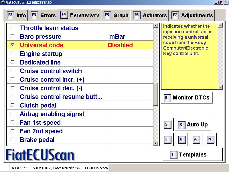

    Znalazłem ten parametr w FES. Nie wiem tylko czy to oznacza to co mnie się uroiło. A jeśli tak to czy decyduje o tym body czy ecu.

    Jak myślicie?

    - zarządcą jest body komputer (BC) on decyduje o wszystkim.
    - ten twój zaznaczony parametr podaje BC jak jest w trybie wirgin.
    - dla twego problemu chyba jest parametr engine start , examiner podaje to jako Start silnika - zezwolony.
    - jak cos podajesz na zrzutach to zaznacz maksymalnie wszystko, łatwiej wtedy diagnozować.
    - AR 156 TS 2.0 ecu M1.5.5

    Cytat Napisał bubu321 Zobacz post
    Czyli chcesz mi powiedziec bubu ze jezdze ze zdziewicowanym bc w aucie?

    - NIE, z dziewicami to nie ma tak prosto.
    - raczej błędnie interpretujesz otrzymany zapis na zrzucie.
    - tam jest napisane " disabled", czyli virgin BC jest zablokowany, ponieważ fabryka zaprogramowała ci klucze , piloty i vin i jeszcze klilka rzeczy do BC.
    - ale z tym virgin BC to ci się marzy...

    "Wskazuje czy modul zarzadzania wtryskiem otrzymuje kod uniwersalny od BC czy nie" - rozumiem tak jak jest napisane
    BC byl wymieniany przez aso na nowe. Niestety poj...ebali cos i orginalny login nie dziala. Wiec zastanawialem sie czy moze nie wrzucic innego BC ktore mam na stanie.

    - ale login to jest tylko odczyt eepromu z BC + programator UPA za 1000 zł.
    - nowy login to zapis danych do eepromu w BC.
