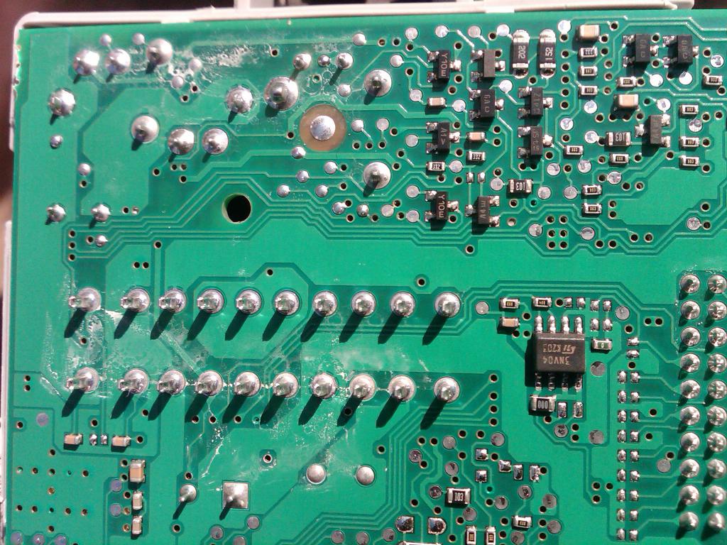

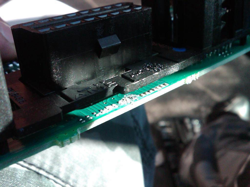

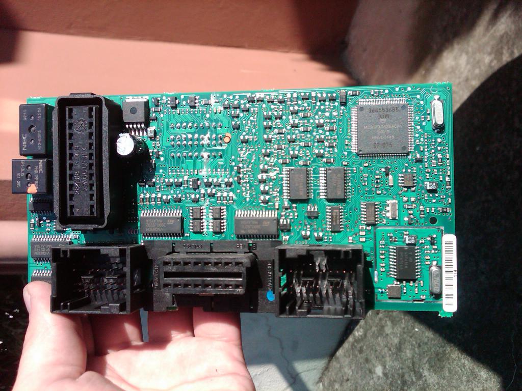

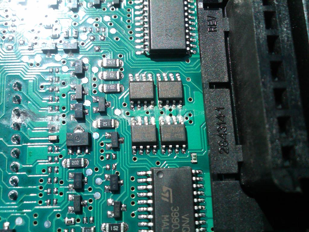

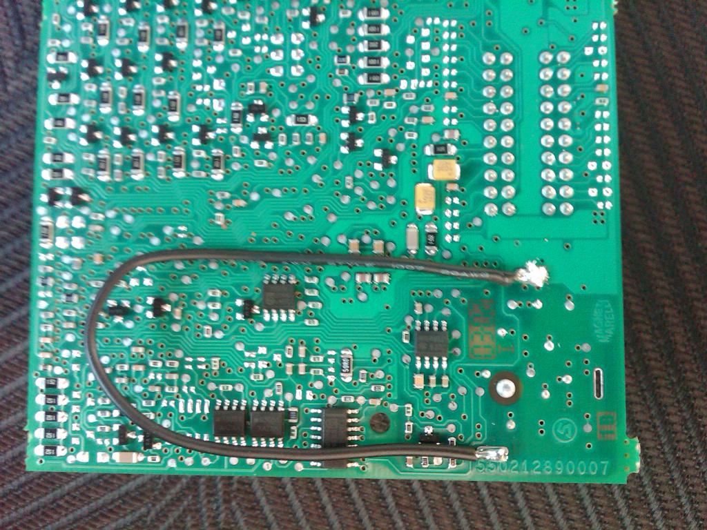

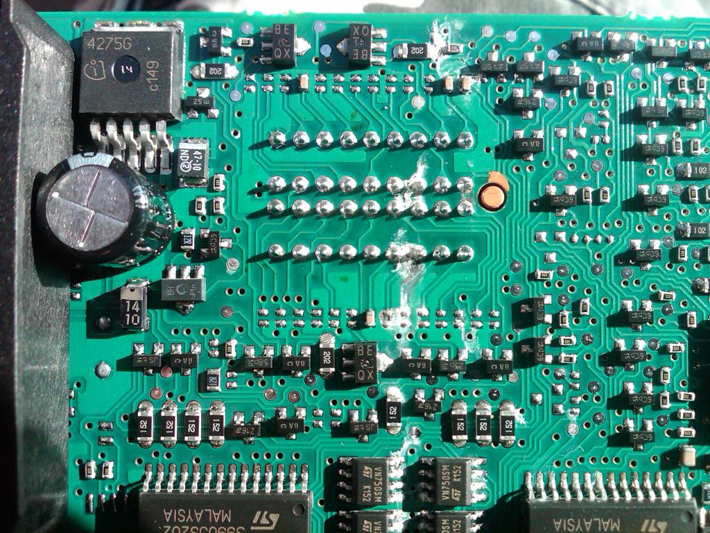

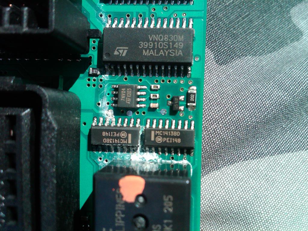

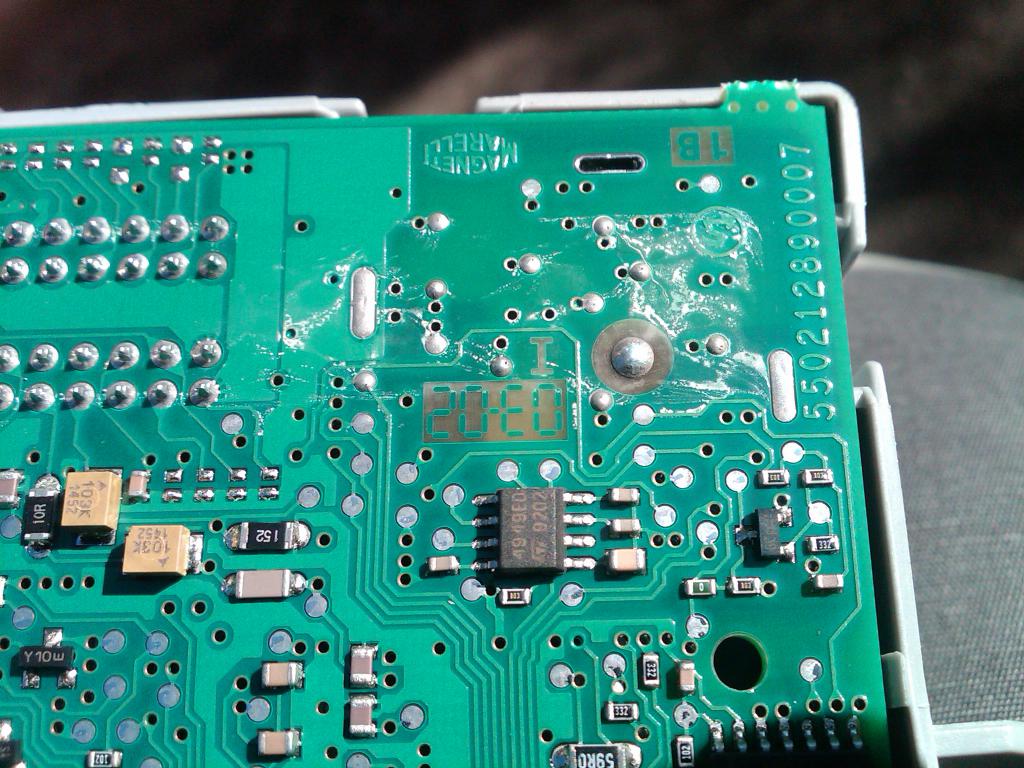

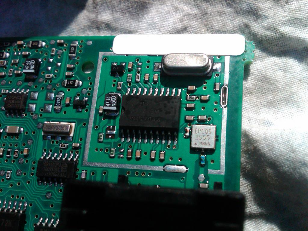

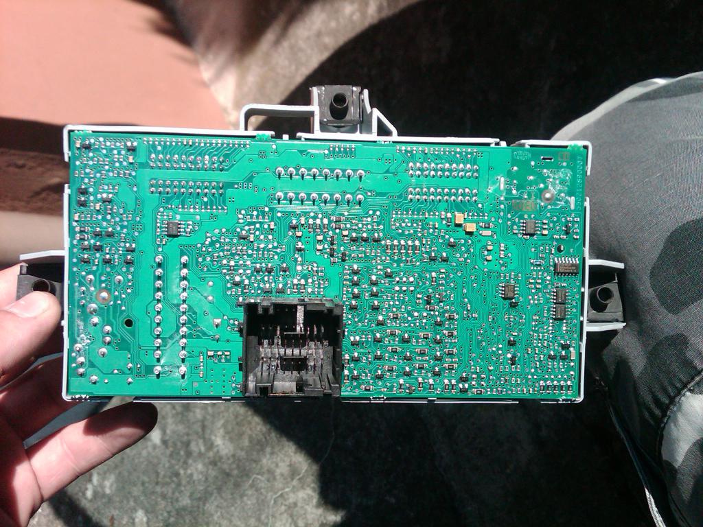

    No to tak trochę powalczyłem dzisiaj z tym i rozkręciłem ten body computer i co się okazało, że na płytce drukowanej jest pełno soli od wilgoci i zimne luty. Jednak, jako że nie mam takiej małej lutownicy pozostało mi wyczyścić ją nitro pod ciśnieniem i wyszorowania jej szczoteczką do zębów, na owej płytce znajduję się nasza poszukiwana antena do zamka i alarmu w jednym. Oczywiście wina słabego zasięgu anteny na pewno leży w zaśniedziałych stykach i zimnych lutach pilota, płytki body komputera i słabej baterii pilota. Ale z braku lutownicy będącej w stanie polutować elementy smd, przylutowałem do styków anteny równolegle 40cm zwykłego przewodu (linka 0,75mm2), i wyprowadziłem go w kolumnę kierowniczą (może lepiej było by w słupek, ale nie miałem na tyle przewodu), w efekcie wykonanej pracy centralny działa na odległość ok 2m od strony kierowcy. Mi to wystarczy, chociaż nie jest to rozwiązaniem problemu. Najlepiej było by:
    - naprawić zimne luty w body komputerze
    - naprawić zimne luty w pilocie, albo kupić nowy
    - wyczyścić pilota i płytkę ze soli (może powodować zwarcia)
    - wymienić baterię w pilotach
    na zdjęciu 10 i 11 jest przedstawiona antena. Ten kabelek to moje przedłużenie anteny później jak wcześniej wspomniałem wlutowałem 40cm ową, ale nie zrobiłem już zdjęcia, z tym małym kabelkiem nic się nie zmieniło.

    Aha i jak by ktoś rozbierał tą skrzynkę bezpieczników z body komputerem pierwsze, co należy zrobić to odłączyć przynajmniej minus akumulatora następnie odkręcić osłonę bezpieczników i ją zdjąć z przodu skrzynkę trzymają ją 3 śruby na limbusy, trzeba również odkręcić metalową osłonę na 3x torx i jak już odłączycie wszystkie kostki to z tyłu są jeszcze 3x, wygodnie jest też zdjąć dolną osłonę kolumny kierowniczej. Pozdrawiam i życzę miłego grzebania
