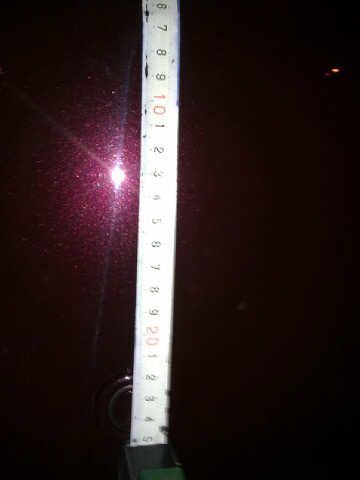

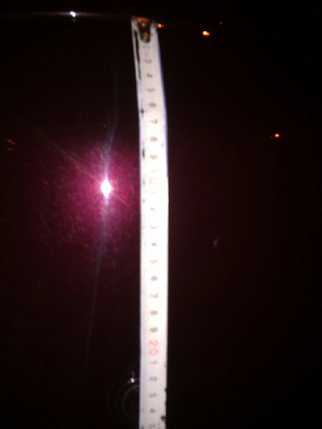

    tak wieczorem mi wyszło
    odległości mierzone od do "krawędzi czujnika"
    ale błędy mogą być
    np odległość od krawędzi zderzaka do pierwszego czujnika ( 33cm ) starałem się mierzyć w poziomie no ale czy był to idealny poziom to nie wiem

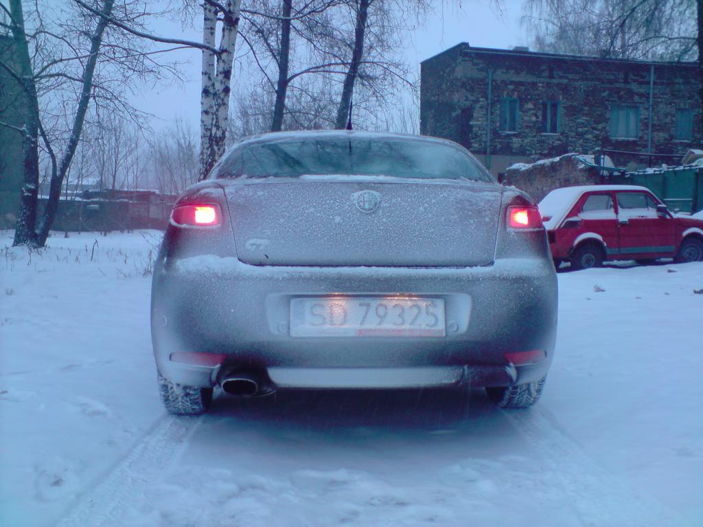

    jest miejsce obok tablicy - po kilka cm z każej strony rej. ( w sam raz na czujniki )
