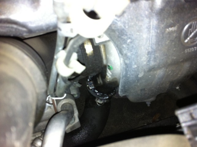

    Witam,
    U mnie wygląda to tak (zdjęcie). Chyba chodzi o te samą rurę? (btw. to jest rura turbo-IC?). Powiem szczerze, że ten olej mnie niepokoi. Co prawda, poza dość głośnym gwizdem, nie zauważyłem nieprawidłowej pracy, a wskazania doładowania są ok. Wybiorę się do warsztatu, ale może ktoś jest w stanie ocenić to fachowym okiem?

    U mnie tez tak jest wiec podlacze sie pod poprzednika
