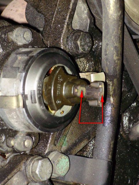

    Domyślnie Rezystancja palca rozdzielacza.
    Nie udało mi się znaleźć wartości rezystancji palca. A szukałem długo w internecie.
    Jest to alfa 164 2.0 t.s 143 KM, 1992 rok, silnik A2L 06416, przed liftem.
    Z tego co udało mi się znaleźć, wynika, że mam zapłon tranzystorowy.
    W tym przypadku rezystancja palca powinna wynosić 1 kOhm +/-0.2.
    Ale nie mam stuprocentowej pewności.

    napisz dokładnie między czym a czym mierzysz to sprawdzę u siebie.

    Jak mierzę, pokazuje załączone zdjęcie. Kliknij obrazek, aby uzyskać większą wersję

    1.13 kOhm mierzone na ciepło.

    Edytowałem swój pierwszy post i naniosłem poprawkę. Powinno być i jest 1 kOhm, a było 1 Ohm.
    Pomierzyłem swoje i mam 1,1 kOhm na zimnym. Wzrost temperatury podnosi oporność, pewnie stąd ta różnica między naszymi pomiarami.
    Jednak mieścimy się w tolerancji. Dzięki serdeczne flup,za pomoc.
