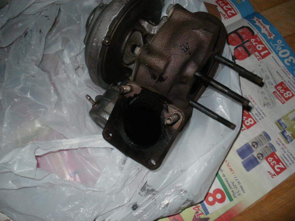

    I okazało się-tak jak przypuszczałem-turbo! Chyba łożysko poszło=bo cały środek lata i przez to prawdopodobnie spiłowało łopatki o ścianę.Mechanik powiedział też że była zalana olejem czyli ciśnienie jest.Co teraz? Co w silniku sprawdzić? Mechanik mówił że wszystko tam przepłuka-poczyści.Co zrobić,żeby juz 3 raz turbo w tym miesiącu nie wymieniać?

    Po 1 zmienić mechanika.
    Ja pierdziele, żeby gorzej nie powiedzieć. To, że olej jest nie wystarczy do smarowania turba. Olej pełni rolę też chłodzenia, ale musi być odpowiednie jego ciśnienie! Na początek manometr na pompę oleju i sprawdzić jakie daje ciśnienie, potem manometr na wąż idący do turbiny i ta sama operacja. Może sbie coś tam sika, ale z ciśnieniem pistoletu na wodę.
    Po 2, jak już zmienisz mechanika i sprawdzisz ten olej, to kup inne turbo, nawet używane. Nie ufałbym 3 raz regenerowanej sprężarce, zwłaszcza jak ją rozwalone łożysko dodatkowo zabiło.
    Po 3, a właściwie po zerowe - zmień olej i przepłucz silnik - chyba, że bardzo wierzysz w swój filtr oleju, i panewki.

    Zapnij turbo, podłącz olej, i wyjedź o własnych siłach. Ja bym tak zrobił, gdybym był w Twojej sytuacji.
    Ale skoro auto zostaje to ciśnienie i w zalezności od tego, co się pokaże: pompa/szukanie przyczyny, płukanie, olej i inne turbo. Puściło Ci tutaj dodatkowo uszczelnienie na stronie gorącej i masz dużo szczęścia, że tylko tak się skończyło - sądząc po ilości oleju w wydechu.
