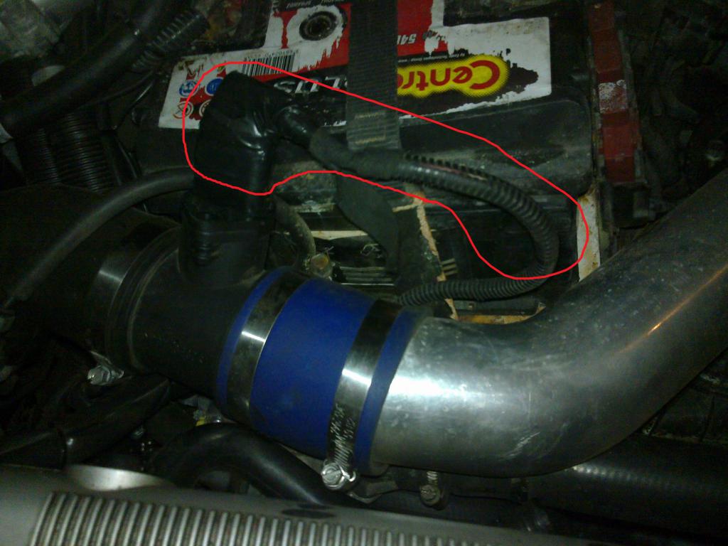

    Witam. Moglibyście podpowiedzieć, pod jaką nazwą powinienem szukać tego przewodu, który się wpina do przepływomierza? Ostatnio stwarza bardzo dużo problemów i chciałbym go wymienić..

    A jakie masz problemy z tym przewodem??
    Mell
    Czasem jak mi auto nie chce odpalić, to się porusza tą wtyczką, dopchnie i czasem pomaga. Albo podczas jazdy zacznie bardzo szarpać, zrobi się to samo i też czasem pomaga. W ogóle ta wtyczka wyglądała już trochę nieładnie, myślę, że to jest przyczyną problemów..

    A wiecie może, czy przepływomierz wraz z tym przewodem od modelu 147 1.9 JTD podejdzie do mojego 2.0 TS? Czy różnią się czymś?

    A byłbyś zainteresowany sprzedażą samej kostki? I nie wiesz, czy będzie pasowała do mojego 2.0?
    A w poprzednim poście błąd, chciałbym wiedzieć, czy będzie do mnie pasowała przepływka od 147 1.6 ts

    Przepływomierz w 147 1,6 TS ma nr 0 281 002 309 więc powinien pasować do 2,0 TS, w którym zastosowano nr 0 280 218 019 Poczytaj sobie http://www.forum.alfaholicy.org/166/...y_wkladek.html
    M&M
    wiązka1.8 a 2.0 jest ta sama wiec podejdzie bez problemu
    nowa bedzie kosztować cię fortunę
    Mell
    Ok, dzięki za pomoc. Zamówiłem ten od 147, bo cena była niska i w komplecie było to, czego potrzebuję. Mam nadzieję, że będzie pasował. Jak przyjdzie i (mam nadzieję) zamontuję napiszę, czy dobrze działa.
