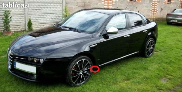

    Jesteś pewny że to lusterko ? ja miałem takie drgania osłony nadkola która pod wpływem naporu powietrza wpadała w rezonans... pozbyłem się tego wypełniając wolną przestrzeń sylikonem... objawy były takie same przy prędkości od ok 90 km/h Kliknij obrazek, aby uzyskać większą wersję
    Dzięki za radę, aczkolwiek jestem pewien, że to lusterko ponieważ tego nie słychać, ale widać i to jest najgorsze...
