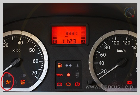

    Witam wczoraj zapaliła mi się kontrolka ( zdjęcie niżej- taka sama kontrolka, zdjecie wziałem z neta )
    Pali się podczas jazdy.

    jakaś usterka poduszek powietrznych, albo wyłączona poduszka czołowa pasażera ( nie sprawdzałem jaka pali się kontrolka po jej wyłączeniu ) Na wszelki wypadek sprawdź kostki pod fotelami. Ogólnie obawiam się ze nie obejdzie się bez fesa i odczytania błędów...

    kolego może się zdarzyć, że masz przepaloną żarówkę od podświetlanie tablicy rejestracyjnej bo niby wtedy również zapala się kontrolka od poduszki najlepiej podpiąć pod komputer i sprawdzić

    nie wydaje mi się żeby poduszka coś miała wspólnego z oświetleniem... jak wyżej albo wyłączona poduszka albo kostki albo odłącz akumlator na jakiś czas a jak wtedy nie zniknie to jedź na kompa... od spalonych żarówek jest inna kontrolka...

    podświetlenie tablicy na 100% nie ma nic do tego... Miałem spalona i pisało na wyświetlaczu po angielsku że cos tam podświetlenie tablicy itd
    Haha, chyba żartujesz Co ma wspólnego żarówka tablicy z poduszkami?
    Nie potwierdzam z autopsji - spalona żarówka tablicy to komunikat o spalonej żarówce tablicy, nie o poduszkach...

    kolego poczytaj na forum był taki wątek ale niech wam będzie

    jak ktoś miał elektrykę nową wkładaną albo przerabianą z jakiegoś powodu i jak mu pseudo elektryk podłączył to tak miał... 2 przewody i mi też może tak świecić...
    Vax
    Może być przetarta/uszkodzona taśma w kierownicy, zużyte lubią się "łamać" na mrozie.
    BURATINO
    Moze byc ze tasma pod kierownica,badz ta stacyjka do wylaczania pasazera,ewentualnie wtyczki pod fotelami,sensor.Zimno jest to i zaczyna sie dziac.Najlepiej podlaczyc kompa,aby zawezic winowajce
