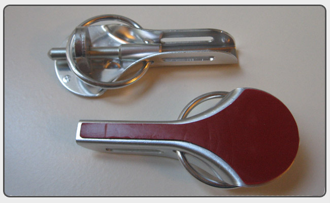

    Dla wyglądu niech kupi zapinki naklejane i będzie miał:
Nazwa:	imitacjazap2.jpg
Rozmiar:	83.1 KB
    Będzie wyglądało rajdowo

    Z tego co widziałem u jednego jegomościa (rajdówka do KJSów) - dwa pręty wkręcone w pas przedni (górny) po bokach, dziury w masce i w to wpasowane te zapinki. U niego był zamek maski zdemontowany i maska trzymała się tylko na tych zapinkach.
    Przy tych zapinkach o których pisałeś trzeba wyciąć w masce dokładny ich kształ żeby weszły bez problemu i dodatkowo przykręcić je do maski. A te bolce pewnie właśni gdzie w górny pas przedni wkręcić dobierając to wszystko tak żeby pasowało na wysokość do maski po zamknięciu.
    Jeśli zostawia się zamek maski to moim zdaniem rozwiązanie ma mały sens bo przed otwarciem maski ze środka auta musisz odpiąć zapinki, następnie do auta by otworzyć ze środka. Przy zamykaniu akurat biegać nie trzeba
