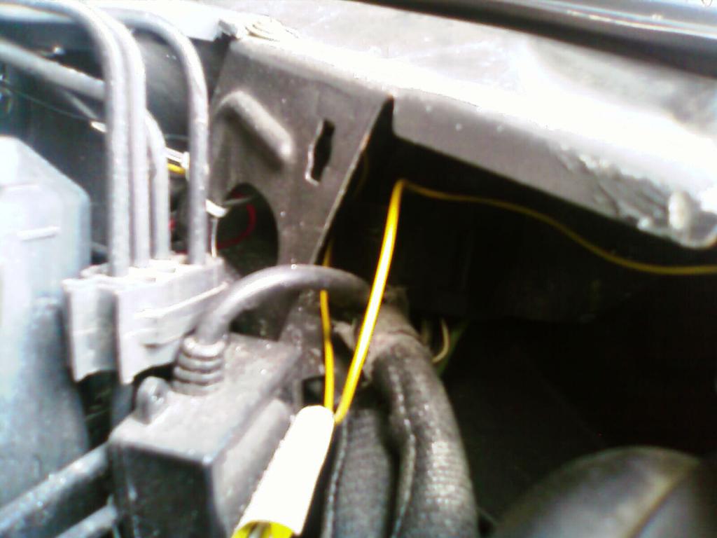

    Jest tak:Załącznik 46028 obok ABS w głębi pod błotnikiem widać dwie kostki - podstawki tych przekaźników (wyraźnie widać tylko biały kabelek idący do kostki). Wyjęcie ich możliwe jest raczej tylko z podstawkami. Wkładamy palec za kostkę i od tyłu naciskamy ząbek plastikowy - blokadę, jednocześnie popychamy całość lekko do góry. Potem już łatwo wyjmujemy przekaźniki i do roboty... Przepraszam za jakość zdjęcia ale dzisiaj mam tyko komórkę do dyspozycji.

    Domyślnie załącznik
Nazwa:	IMAGE_258.jpg
Rozmiar:	63.5 KB
