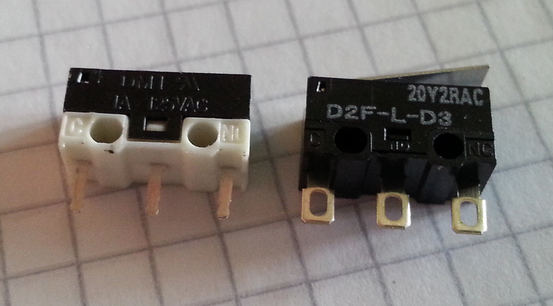

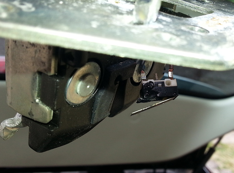

    Nie kupujcie całych zamków bo winowajcą jest przełącznik za 2 zł.
    Jest osadzony w zamku na dwóch bolcach i łatwo go wymienić.
    Problem w tym że wiszą na nim 3 żarówki a to dość słaby przełącznik
    Poniżej nowe pstryczki.
    Po lewej oryginalny DM100 Omron
    Po prawej D2F-L-D3 też Omron tyle że wytrzyma dwa razy większy prąd.
    Dźwignię można przełożyć ze starego
