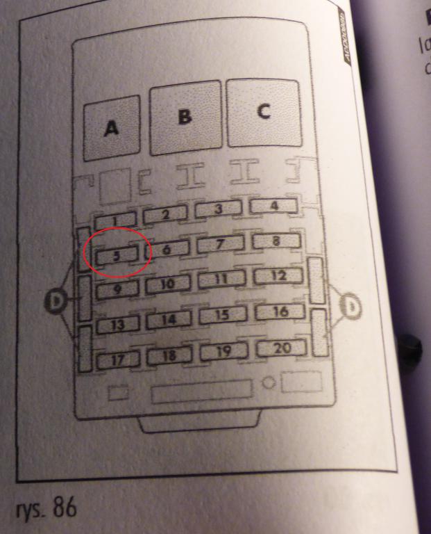

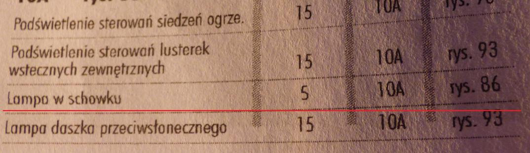

    Witam
    Podczas wkładania zepsutej żarówki w schowku zrobiłem zwarcie i zgasło oświetlenie kabiny , bagażnika i drzwi ... Sprawdzałem czerwony bezpiecznik nr 5 pod kierownicą który według instrukcji odpowiada za oświetlenie schowka i jest cały .... Dla pewności podmieniłem z innym czerwonym ale 0 reakcji ... Gdzie mam szukać ? czy w ogóle to jest właściwy bezpiecznik ?

    Kolego.... jak BYK jest w instrukcji bezpiecznik nr 17, 10A (str.180). Więc czemu sprawdzasz nr 5?????? A jak nie pomaga to trzeba było sprawdzić inne, przecież miliona ich nie ma.
    to mamy chyba jakieś inne instrukcje ... Ja na 180 mam informacje o świetle stopu ...

    Nie wiem czemu masz inną instrukcję.
    Może masz instrukcję do innego rocznika. Może np CF3 ma inny układ? Nie wiem.

    Cytat Napisał marek230482 Zobacz post
    Dziękuje za screena
    gdzie w internecie mogę znaleźć tą "właściwą"
    Ostatnio edytowane przez Andrzej78500 ; 14-12-2013 o 20:52
    05 2009
    Strzelin
    12,639
    Ja nie wątpię że Ty masz nie właściwą tylko może od nowszej wersji. To co ja mam to jest z początków produkcji. Ściągnąłem ją z chomika. Z resztą innej nie znalazłem nigdy w necie (nie liczę FL)

    Może być jeszcze przekaźnik pod ICS-em. Bynajmniej u mnie on był winowajcą powyższych problemów. U Ciebie przy zworze na pewno bezpiecznik. Pozdrawiam.
