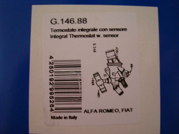

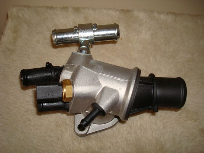

    Wczoraj kurier przywiózł mi termostat. Coś mi w nim nie pasuje. Nie wygląda na przeznaczony do mojego silnika (patrz profil). W pudełku żadnej instrukcji/gwarancji, a na pudełku tylko ta jedna nalepka, której zrobiłem zdjęcie. Może ktoś sprawdzić jakimś sposobem czy przypadkiem nie poleciałem 3 i pół stówy w plecy?
Nazwa:	Termostat_1.jpg
Rozmiar:	72.3 KB
ID:	49299Kliknij obrazek, aby uzyskać większą wersję
Nazwa:	Termostat_2.jpg
Rozmiar:	42.3 KB
    Teoretycznie mogłem go nie przyjąć, ale nie miałem pewności czy mam takie podstawy, a teraz z nerwów włosy z głowy wyrywam.

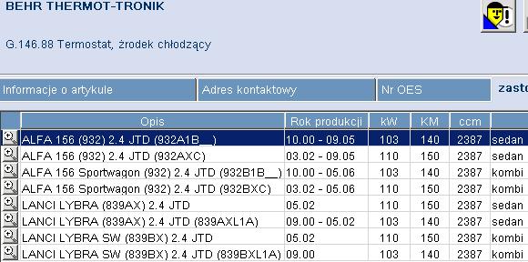

    Jak jeszcze ktoś to potwierdzi to zapraszam wszystkich do Kłodzka na dobry i zimny browar.

    Cytat Napisał bartstep Zobacz post
    Wyglada jak termostat to dieselka 1,9JTD o mocy 115KM
    do tego silnika Behr jest taki G.913.88
    Ostatnio edytowane przez walle ; 08-03-2012 o 13:08
    Użytkownik Świeżak Avatar eternal_slavo
    06 2011
    Kłodzko
    156 SW '02 1.9 JTD 115 KM
    228
    No to za przeproszeniem ch.. . Już piszę do sklepu.
    walle
    podaj mi ile masz kW , to podam Ci numer jaki powinien być
    06 2011
    Kłodzko
    228
    85kW.
    walle
    jak wyzej, Behr G.913.88
    05 2007
    8,623
    Kolego to oznaczenie termostatu Behra przeznaczonego do:
    Termostat LANCIA Thesis 2.4 JTD 09/02- kod silnika 841C
    156 (932) 2.4 JTD (932AXC)
    156 (932) 2.4 JTD (932A1B__)
    Tak to jest jak ten co sprzedaje nie za bardzo wie co sprzedaje.... Jeśli masz silnik 115KM to powinieneś mieć termostat BEHR THERMOT-TRONIK o nr:
    C.817.88
    G.817.88
    G.894.88
    G.896.88
    G.913.88
    Dokładnie który to nr VIN
    AR156 1.9 16v JTD M-jet 2004
    AR156 1.6TS 2000
