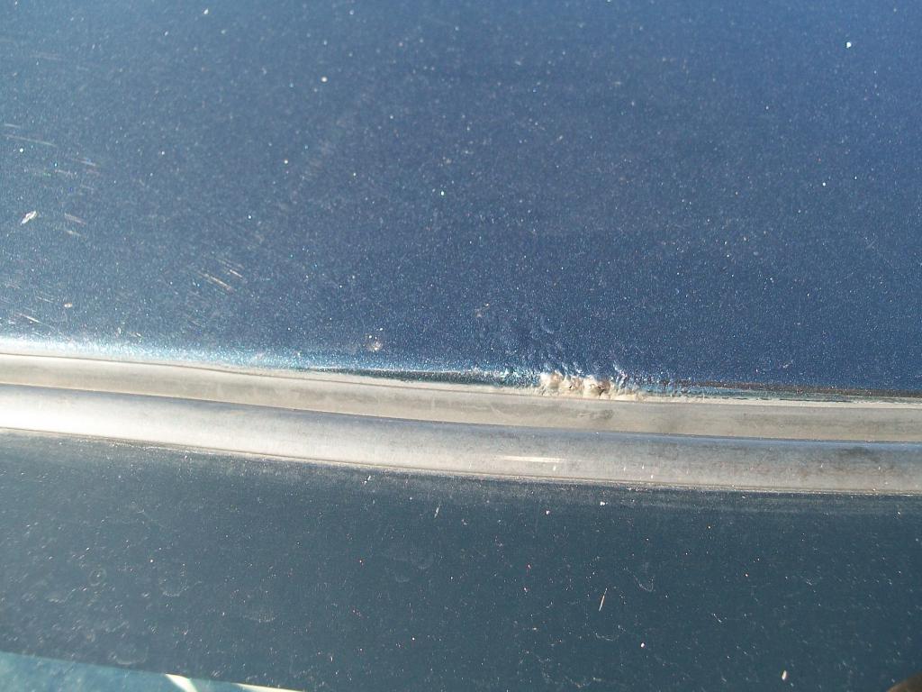

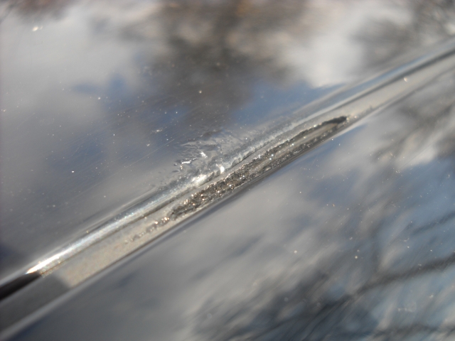

    Pod lakierem w narożniku od strony kierowcy na dachu przy szybie widać zgrubienie (rdzę). Chcę temu zapobiec za wczasu i chcę zrobić to sam. Zapas lakieru posiadam w razie czego. Nie jestem blacharzem, ale wiem, że sobię poradzę.
    Co muszę mieć aby zabrać się do tej naprawy, od czego zacząć.
    Zrobię fotkę i zapodam ją tutaj. Zobaczycie jak to wygląda. Tragedii nie ma, ale lepiej uporać się z tym teraz niż kiedy będzie się to powiększać. Jak to się mówi "zaszyj dziurkę póki mała"
Nazwa:	2012-03-18 09.22.41.jpg
Rozmiar:	76.3 KB
ID:	50268 Kliknij obrazek, aby uzyskać większą wersję
Nazwa:	2012-03-18 09.22.51.jpg
Rozmiar:	65.9 KB

    Zmartwię Cię, niewiele zdziałasz i nie na długo bo ognisko jest prawdopodobnie pod szybą, a tam bez jej zdjęcia nie dojdziesz...

    Czyli lepiej oddać do blacharza?
    Użytkownik Romeo
    01 2011
    Milicz
    jest 156 1,9 power by Cinek 177KM ----> GT power by Cinek 188KM / 380Nm ;-)
    1,262
    tak, tylko napomnij że ma ściągnąć szybę ;-)

    Ok. Nie mam wyjścia. Dziękuję za porady

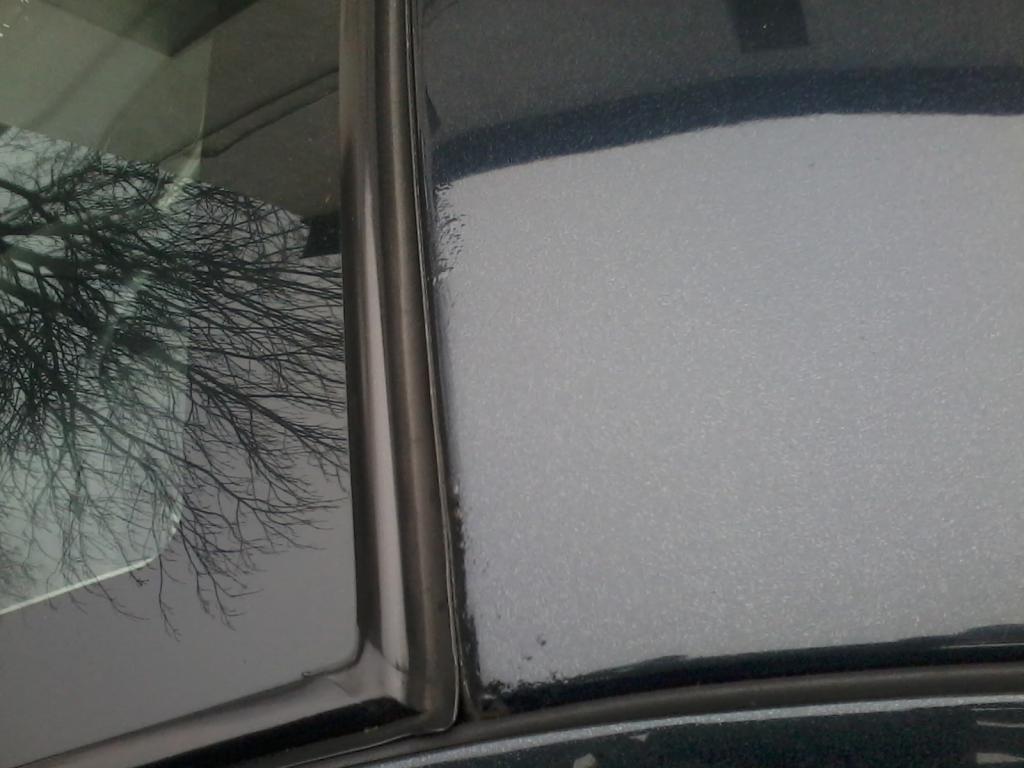

    Ja roiłem ostatnio u siebie ten sam problem tylko u mnie strona pasazera
    Dach na pewno nie ruszany lakier oryginalny podejrzewam że przy wymianie szyby fachowcy naruszyli i poszło dalej
    no to tak prace zrobione przeze mnie
    Wycięta szyba
    oczyszczony stary klej
    druga osoba przy podszybiu przytrzymała mi kawałek płyty
    wypiaskowałem rdzewiejące miejsce
    za podkładowane podkładem reaktywnym
    wyrównane szpachlem minimalna ilość
    podkład akrylowy
    i cały dach w kolor
    czas pracy 3 dni tylko robiłem przy okazji zderzaki i zawieszenie z przodu
    koszt przewidywany w moim warsztacie to około 300-350 zł z wycięciem i ponownym wklejeniem szyby

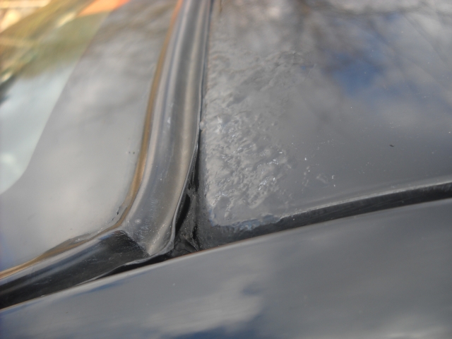

    No niestety mam to samo i tez chyba specjalista mnie czekaKliknij obrazek, aby uzyskać większą wersję

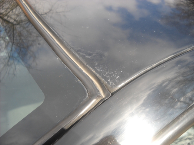

    "Pochwalę" się swoją rudą..........
    Jeszcze nie cieknie , lecz to chyba tylko kwestia czasu......((Kliknij obrazek, aby uzyskać większą wersję

    to sie bierz za to ,no chyba ze chcesz kabrio idzie lato
