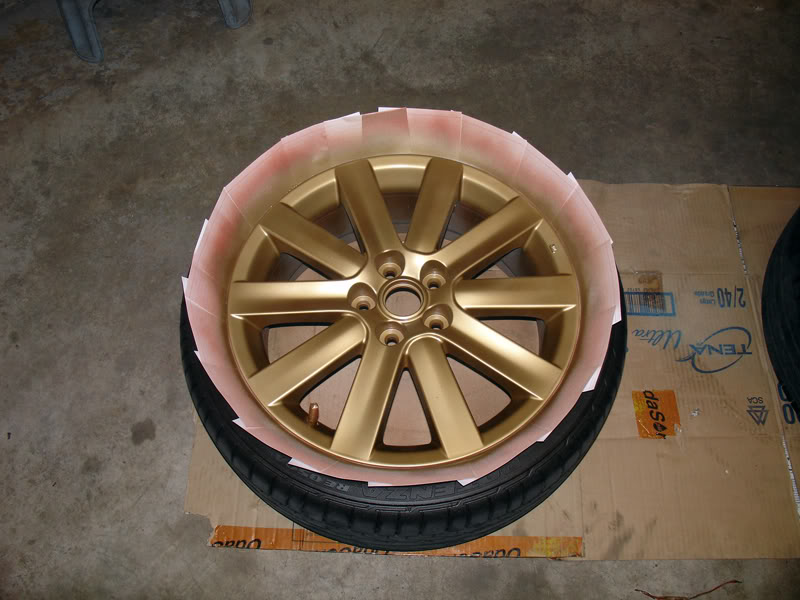

    Cytat Napisał Masaq Zobacz post
    Żeby to w miarę przyzwoicie zrobić musisz zdjąć opony i założyć a to już ponad 100 zł.
    Zdejmowanie opon nie jest konieczne. Maskujesz opony i możesz spokojnie je malować. Chociażby tak jak na fotce poniżej.

    Użytkownik Romeo Avatar Andy1970
    05 2011
    Płaza/Chrzanów/Małopolska
    164 V6
    696
    Można to zrobić.
    Potrzebne materiały:
    - taśma papierowa do oklejenia opon przy feldze,
    - papier ścierny 100, 150 i ewentualnie drobniejszy,
    - puszka podkładu do felg aluminiowych spray- 17 zł
    - puszka srebrnego spray do felg - 17 zł
    - puszka bezbarwnego spray do felg - 17 zł.
    - rozpuszczalnik nitro
    Czyścimy papierem całe felgi , w szczególności skupiając się na uszkodzeniach, odtłuszczamy rozpuszczalnikiem, oklejamy papierem opony, i malujemy podkład (można go przeleciec wodnym), właściwa farba i bezbarwny.

    Z tym papierem 150 to chyba lekka przesada bo może okazać się że po malowaniu będą widoczne po nim rysy. Polecam po takim zabiegu docierania przejechać jakimś znacznie drobniejszym papierem a na koniec wyrównać jakimś wodnym i ogólnie zmatować całość lakieru by farba dobrze się trzymała.
