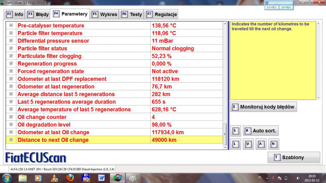

Panowie dzisiaj wyjechałem autem na miasto mając 80% zapchania filtra, zrobiłem dwie trasy po ok 10km, oczywiście żadne większe korki
w sumie może 30minut jazdy, i po wszytkim zapchanie filtra wynosi coś koło 95%
czy to normalne???
czy filtr już zdycha? jak jest u Was
Aha
i jeszcze jedno na Forum ktoś napisał że "Czyszczenie specjalnie zrobiłem w momencie kiedy wiedziałem, że za 50 - 100 km powinno być wypalanie"
GDZIE TO WIDAĆ ŻE MA BYĆ WYPALANIE ZA 50-100km czy FES-em można to sprawdzić???
