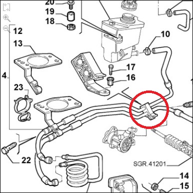

    A powiedzcie mi czy warto spawać taką rurkę ?
    Mam wyciek prawdopodobnie z miejsca zaznaczonego na czerwono i znalazłem mechanika który spawa takie rzeczy.
Nazwa:	wspomaganie.jpg
Rozmiar:	61.6 KB
    Warto spawać, czy zakleić powyższą taśmą ?
