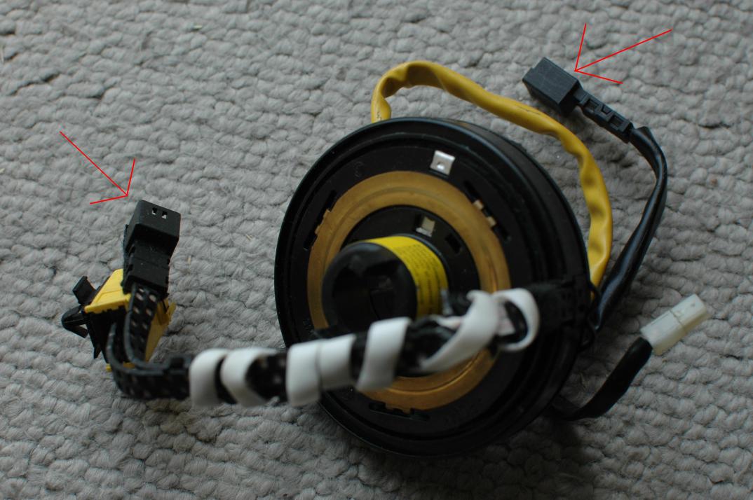

    Witam. Czy możecie powiedzieć a najlepiej wskazać jaką muszę kupić taśmę w kierownicy ze sterowaniem. Mam sterowanie ale taśma jest pęknięta. Działa mi sterowanie ale nie działa klakson i wyświetla się błąd poduszki. Starałem się znaleźć odpowiedź na forum ale nie ma jednoznacznej. Są tylko dywagację. Czy jakaś inna taśma od 156 lub 147 będzie pasowała? Proszę o pomoc bo chcę mieć wszystko sprawne. Z góry bardzo dziękuję.

    musisz kupić wiązkę z podwójną taśmą. różni się ona od zwykłej, dodatkową, czarną, wtyczką. Od innego auta nie pasuje.

    chodzi o dodatkową wtyczkę z kilkoma pinami. poszukam zdjęcia z mojego auta to wkleję.

    Znalazłem. Musisz szukać takiego zwijacza jak na zdjęciu. Strzałkami zaznaczyłem te dodatkowe złącza, o których pisałem wcześniej.
    Z żadnego innego auta nie pasuje. Musisz polować, mnie kiedyś udało się kupić taką sprawną taśmę na allegro.
    Druciarstwo jest możliwe. Zanim udało mi się kupić dobrą taśmę polutowałem starą, ale to nie jest pewne rozwiązanie, bo taśma w miejscach lutowania jest sztywniejsza, inaczej się zwija i czasem pęka.
    Nie można tak po prostu zamontować multifunkcji w aucie fabrycznie w nią niewyposażonym. Konieczne jest (poza montażem okablowania), przeprogramowanie ICS`a, a w praktyce wymiana, bo nie wiem kto w Polsce potrafi to zrobić.
    Powodzenia.
