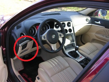

    Taki mały banał.Gdzie podłączyć interfejs diagnostyczny aby się podpiąć laptopem?Nabyłem drogą kupna odpowiedni kabel,program jest ale gdzie się podłączyć?

    Z lewej strony pod kierownicą.

    No to tam mam poduszkę na kolana...Jakaś osłonka tam jest?Coś trzeba wypiąć/ściągnąć?

    Tam gdzie masz ustawianie świateł góra-dół, pod pokrywą są bezpieczniki, na samym dole bezpieczników jest złącze.

    z lewej strony pod kierownica, tam gdzie bezpieczniki, musisz ściągnąć tą osłonkę zakreśloną czerwon ym kółkiem i będziesz miał tam wtyk na kabel

    Dzięki...temat do zamknięcia.

    Mam problem, aby się dobrac do tego złączą. Próbuję odkręcić subkę, ona się trochę luzuje i dalej nic. Mogą nią dalej kręcić ale nic się nie dzieje. Nie chce nic szarpać na siłę, bo na bank coś połamię.
    edit:
    ok, już wiem, trzeba pociągnąć na pałe
