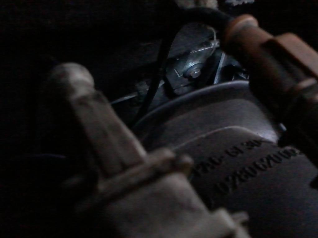

    Ponieważ są dwa wyjścia: wyjąć silnik lub zrzucać calutką deskę. Przy desce oczywiście mniej roboty, choć jest to pracochłonne. Niemniej jednak wyjścia są dwa.
    a chodzi zapewne o to miejsce.

    ok niewiedziałem ze jest taka opcja. Wyciagałem juz kiedys silnik i zdecydowanie przyjemniejsze jest sciągnięcie deski
