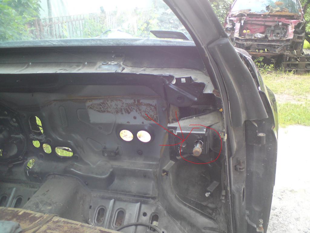

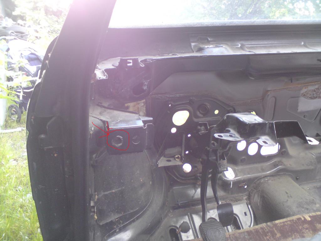

    z tego co pamietam jedna sruba jest w schowku za ta prostokatna zaslepka pod szyba tez chyba jest
Nazwa:	DSC02031.jpg
Rozmiar:	87.7 KB
ID:	58760Kliknij obrazek, aby uzyskać większą wersję
Nazwa:	DSC02033.jpg
Rozmiar:	79.4 KB
ID:	58761 a nastepne sa pod panelem nawiewu panel trzeba sciagnac
