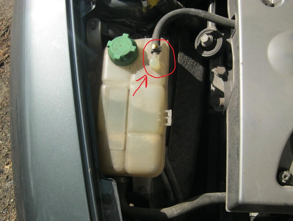

    jeśli dwa biegi ci działają to możę chłodnicę masz zasyfioną chociaż to wątpliwe może masz niedrożny układ, a pompa wody sprawna? możesz to sprawdzić tak że odpalasz odkręcasz korek od cieczy chłodzącej i patrzysz czy się przelewa najlepiej jak ktoś będzie dodawał gazu co jakiś czas bo ty masz pedał gazu na potencjometr, zaraz ci pokaże gdzie powinieneś patrzeć
    tam gdzie jest zaznaczone jest powrót tam musi przepływać woda przy dodawaniu gazu powinien się szybciej przelewać, 2gi bieg załącz się chyba tylko podczas jazdy czyli trzeba chociaż ruszyc ale nie daje 100% pewności natomiast pierwszy u mnie bez klimy się załącza sprawdzane na postoju i kompem podczas jazdy
