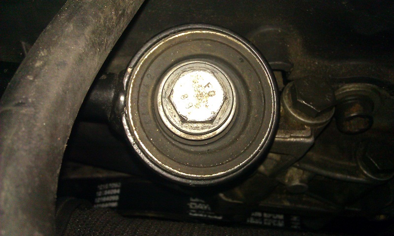

    Jak w temacie.
    Wymieniłem drążek reakcyjny (ten u góry na silniku) i chyba coś sknociłem, bo mi lekko szarpie silnikiem. Niestety stary drążek, który miał oryginalne napisy po włosku "do góry" wyrzuciłem. Kupiony niestety nie ma oznaczeń i tak w tej chwili nim zamieszałem, że już nie wiem jaka pozycja jest poprawna.
    Szukałem na forum jakiś wskazówek ale nie udało mi się nic konkretnego znaleźć. To dziwne, bo zapamiętanie położenia prawidłowego położenia tego drążka przy jego wygięciach zasługuje na medal, więc powinno to już komuś sprawić problem. To chyba lepsze niż puzzle

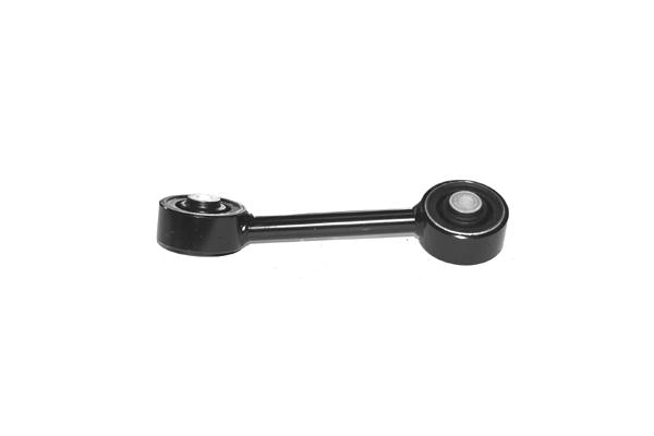

    Końcówka przy silniku jest wyraźnie odgięta w dół, a przy kielichu nieznacznie ku górze.

    Cytat Napisał mac!ek Zobacz post
    Śliczne dzięki !
    Czyli w takiej pozycji (stojąc od strony rozrządu).Kliknij obrazek, aby uzyskać większą wersję

    Cytat Napisał @sdero Zobacz post
    Czyli w takiej pozycji (stojąc od strony rozrządu).Jak ma być zamontowany drążek reakcyjny ?-reakcyjny.jpg
    Tak, ten bardziej wygięty koniec przy silniku, nie widać tego dokładnie na zdjęciu.
