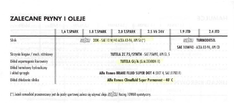

    devilmaycry
    nie wiem czy mam jakąś lewą instrukcję, ale jest w niej wyraźnie napisane że 75W90, stąd też moja prośba bo 75W80 udało mi się znaleźć, chociażby na podanym wyżej linku linku

    dla potwierdzenia printshot z instrukcji
    ponawiam pytanię, ewentualnie proszę o jakieś sprostowanie z tym olejem

    Tu jest z instrukcji do modelu po pełnym lifcie.
    Załącznik 62079
    Specyfikacja się zmieniła? A ten sam symbol oleju.

    devilmaycry
    TUTELA TRANSMISSION ZC 75 SYNTH
    u mnie w książce (156 przed liftem) pod tą nazwą jest 75W90 GL5. Jak podawałem tą nazwę w sklepach to pokazywali mi 75W80.
    Sam nie wiem jak z tą nazwą, czy ją zmienili, fakt że 75W90 nigdzie nie mogłem znaleźć,
    ma ktoś jakieś inne koncepcje?
    tu link o specyfikacji 75W90 GL5, czy wybrać któryś z nich??
