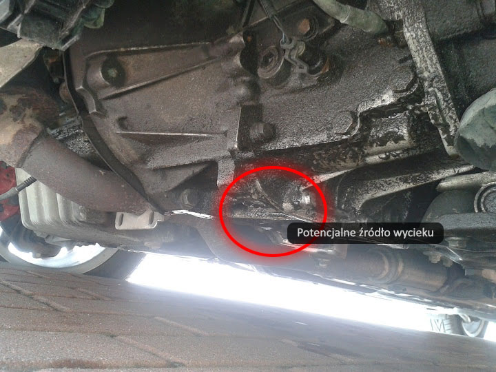

    Witam,
    Zauważyłem u siebie wyciek oleju ze skrzyni. Zaczęły pojawiać się plamki na kostce. Mniej więcej zlokalizowałem źródło wycieku (widać kapanie). Czy da się to naprawić bez rozbierania skrzyni? Np. jakimś uszczelniaczem. Po weekendzie podjadę na kanał do mechanika, ale pytam, żeby wiedzieć co nieco

    wygląda jak by lało gdzieś z góry, a w zaznaczone miejsce to spływa i kapie

    Najlepiej dokładnie wszystko powycieraj i wtedy zobacz skąd cieknie .

    mam dokładnie to samo. Znalazłeś przyczynę? Dziś wlazłem w kanał i wygląda to tak samo jak u Ciebie.
    Miska suchutka. Jakby na spojeniu silnika ze skrzynia..
    Ma ktoś jakieś pomysły co to może być? Spotkał się ktoś kiedyś z podobnym przypadkiem?

    u mnie jest podobnie, tez tak mam mimo ze mam nowe sprzeglo wraz z simmeringiem

    Mechanik dokręcił śruby i wlał uszczelniacza - problem znikł, mam nadzieję na dobre.
    Pozdrawiam
    sabotage
    Jeśli nie simmering to może być uszczelka wału korbowego lub wysprzęglik u mnie okazał się ten ostatni.

    ale mi kapie ewidetnie olej. A w przypadku wysprzęglika to zapewne ubywało Ci płynu hamulcowego? Ja obstawiam na simmering wału korbowego. Okaże się w czwartek jak mechanik to obada

    A jesteś w stanie powiedzieć mi jakiego uszczelniacza użył Twój mechanik? Mam podobny problem. Leci dokładnie ze skrzyni. Polecam Ci też sprawdzić poziom oleju w skrzyni, bo u mnie było mało.

    Oleju u mnie nie ubyło wiele, coś tam tylko dolali. Uszczelniacz jestem w stanie sprawdzić, ale dopiero w przyszłym tygodniu, bo nie ma mnie w PL. Wiem tylko, że coś koło 70zł kosztował.
