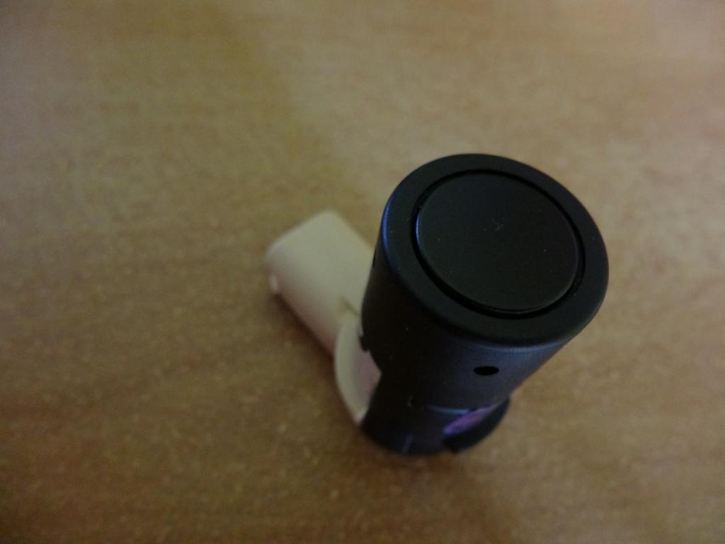

    Czujniczek wyglądał tak:
Nazwa:	Czujnik parkowania.jpg
Rozmiar:	39.9 KB

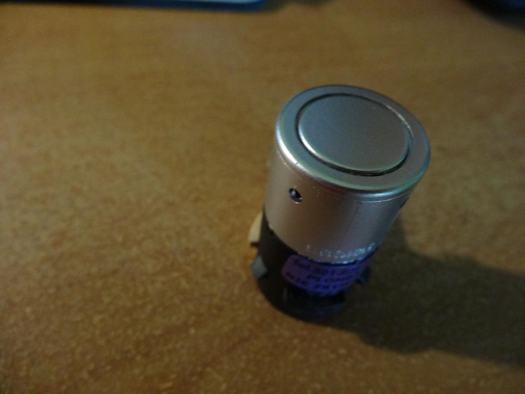

    A po pomalowaniu wygląda tak:
Nazwa:	Czujnik parkowania- po malowaniu.jpg
Rozmiar:	46.8 KB
