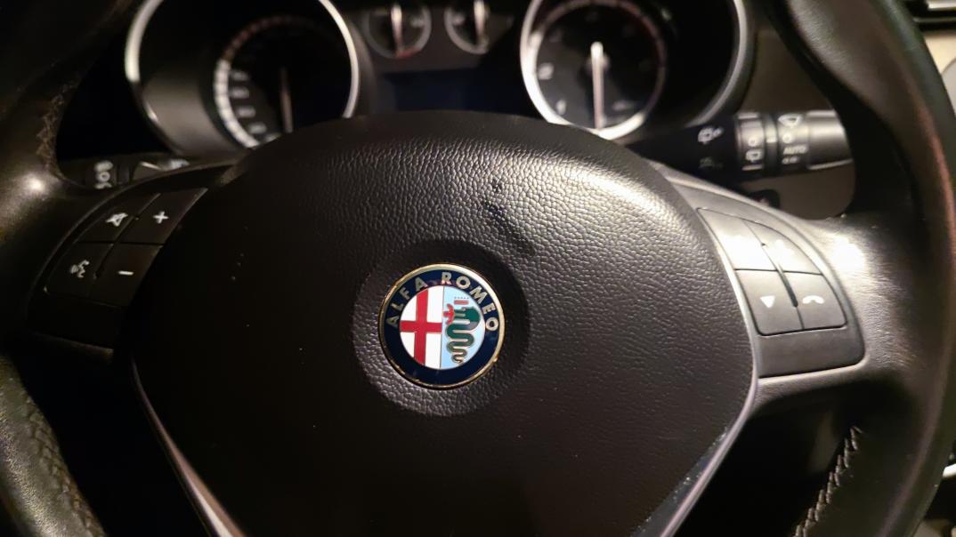

    Witam, mam Giuliettę z 2014 i na kierownicy słuchawki
Nazwa:	IMG_20230328_211651.jpg
Rozmiar:	65.5 KB
ID:	286499. Możliwość reakcji na polecenia glosowe, USB i Axa ale może mi ktoś pomóc jak to cudo połączyć z telefonem. Żeby nie było tak łatwo menu w j. niemieckim ������

    Zapytam inaczej. Czy możecie mi polecić kogoś do naprawy radia z okolic Łodzi. Może być osoba prywatna. Pls
