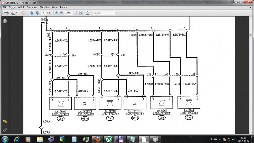

    Witam możecie objaśnić mi kolory kabli w instalacji elektrycznej.
    Głośniki sprawdziłem i dziwi mnie tylko fakt, że lewy i prawy głośnik w tylnych drzwiach jest na tej samej parze kolorów otóż pomarańczowy i pomarańczowy z paskiem.
    Co do reszty oprócz głośników to mam czarny, dwa pomarańczowe z czerwonymi paskami, żółty cienki i żółty z czarnym paskiem też cienki.
    z góry dzięki

    Fabryczną instalację radiową masz dokładnie opisaną w jednym z dokumentów w instrukcji serwisowej. Linka ostatnio podałem w wątku o czujniku temperatury w bokserach.

    witam rysunek kostki ISO z opisem ang Kliknij obrazek, aby uzyskać większą wersję

    Dzięki za schematy, jakoś doszedłem do ładu. Poprzedni właściciel strasznie namieszał, chyba miał za krótkie kable i "po przedłużał" sobie wedle uznania.
