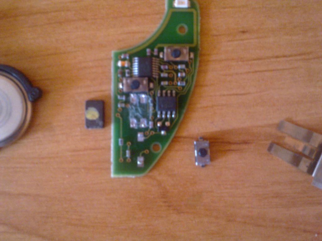

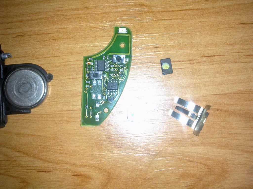

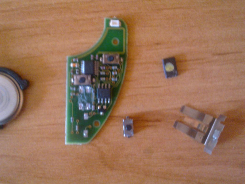

    Witam mam mały problem a praktycznie to nawet wielki mianowicie od samego początku zakupu AR nie działał mi pilot od centralnego myślałem że poszła bateria wymieniłem ja dioda normalnie się świeci po naciśnięciu dowolnego przycisku. Postanowiłem go rozebrać zauważyłem że coś w nim lata okazało się że ta malutka kostka co ma żółta kropę się odczepiła w jakiś cudowny sposób ja przylutowałem.. Po jakimś czasie przestał działać pilot raz zamykał a raz nie, znowu rozebrałem go i się okazało ze znowu się odczepiła kość i na dodatek przycisk od otwierania bagażnika...
    Mam pytanie może znacie jakiegoś magika który mi to po składa w kupę,,,
    Jeszcze jedno pytanie nie posiadam żadnej karty z kodem a chciałbym dorobić np kluczyk z pilotem czy da się takie coś zrobić podkreślam że mam pilot z diodą

    Zostały poprawione wszystkie przelutowanie na całej płytce wymienił brakujacy przycisk otwierania klapy i wstawi inna kość zamiast tej mojej starej co było na niej żółta plamka...
    po zabawie pilotem okazało się ze bardzo ładnie chodzi ale praktycznie tylko jeden przycisk otwierania drzwi a żeby zamknąć to trzeba sporo się namęczyć i o co tu chodzi dodam że jak siedzę w aucie i bawię się pilotem to chodzi bardzo ładnie ale jak już wyjdę z auta to przestaje
