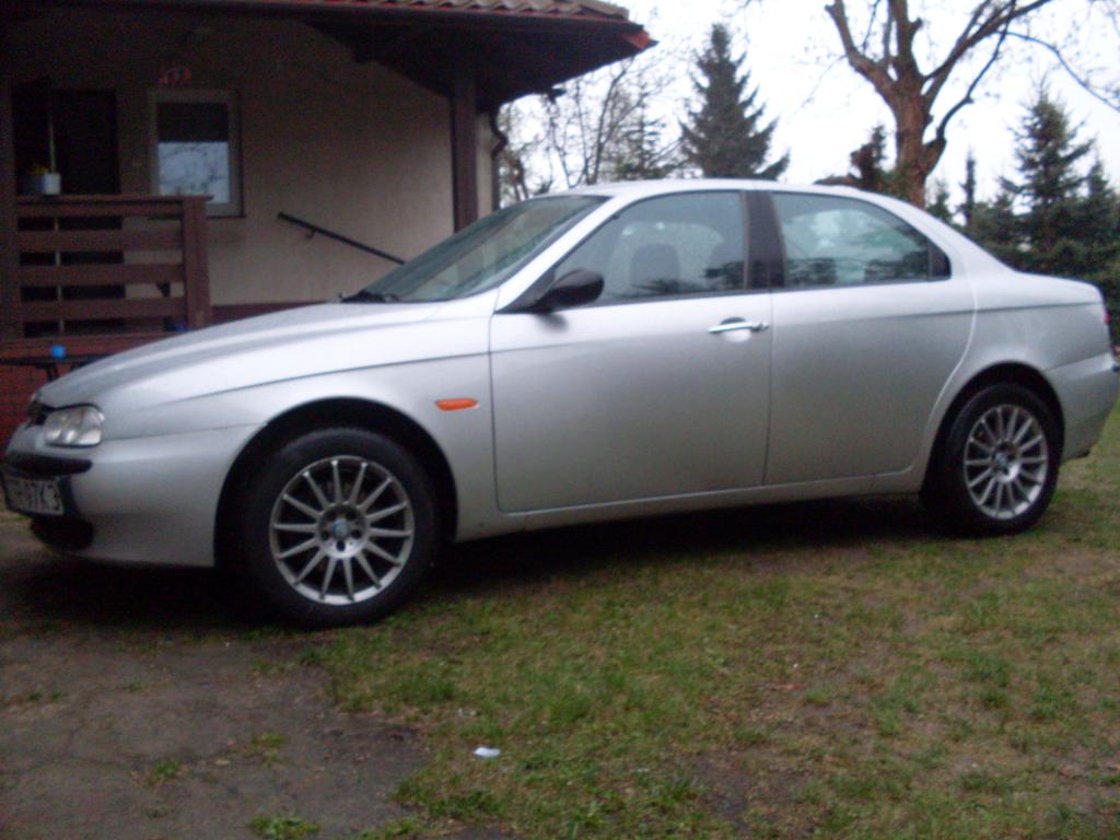

    To zależy. Widziałem już wiele 156 i tak naprawdę każda nieco inaczej siedziała na teoretycznie seryjnym zawiasie ( być może niektóre z nich miały wymieniane amory , niektóre sprężyny , jakieś zamienniki ale wysokość standardowa, nie obniżające.) Moja np dość wysoko stoi na seryjnym zawiasie, szczególnie tył dlatego też chciałbym trochę posadzić niżej ale własnie o ok 20-25 mm. Pamiętam kiedyś kolega BOCIAN chyba wrzucał zdjęcia ze 156 która niebotycznie wysoko stała.
    Moja siedzi tak:
Nazwa:	SDC17960.jpg
Rozmiar:	89.4 KB
    Nisko?

    Twoja to seria? Zaraz poszukam swoich fotek

    Hagi, pierwsze wrażenie jakie odniosłem to takie jak byś miał tylne sprężyny od SW z przodu i z tyłu U mnie taż jest seria ale przód siedzi zdecydowanie niżej.

    W mojej przód też tak wysoko stoi a tył troszkę niżej i właśnie nie wiem o co chodzi bo z tyłu już wymieniłem springi i dalej tak krzywo stoi. Zastanawiam się czy z tyłu nie wymienić jeszcze amorów aby ją wyrównać. Czy mogą one mieć wpływ na to że tył stoi niżej jak przód?

    No właśnie , nie wiem co tam dokładnie siędzieje ale moja to seria stoi jak croswagon, dlatego tak właśnie piszę. Kolegi Proxim@Ar wygląda jak sportpack, kilka innych alf znajomych widziałem i stały tak wysoko jak moja. Nie wiem co tu jest grane.
