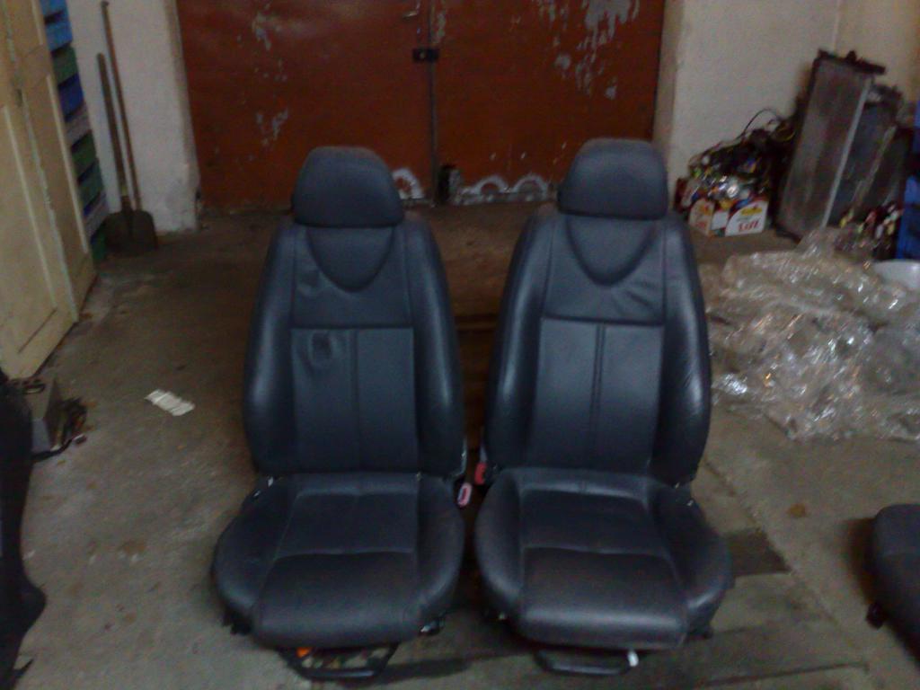

    drift-r - to są zdjęcia tych foteli (dla zainteresowanych - mogę sprzedać z boczkami)

    wheelerwasp02 - fotele mam w dobrym stanie, bez plam, czyste i wgl.
    lecz wcześniej jeździłem GT w której miałem takie i są dla mnie wygodniejsze.
    Może kiedyś się skusze na nowe dedykowane dla 156 kubełki,
    lecz od niedawna mam ta 156 wiec narazie staram sie porobic to co najwazniejsze
    Dzięki wszystkim za odpowiedzi !
    Pzdr.

    Dziwne są te fotele bo obszycie nie jest oryginalne jak fabrycznie.
    Z GT wyglądają tak:
    To są fotele ze 147 tyle że z tym trochę innym przeszyciem.
