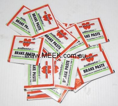

    smarujesz miejsce styku klocka z jarzmem, tam gdzie go osadzasz, może być smar miedziowy bądź inny do układów hamulcowych
    jak powiesz w sklepie o co chodzi, to dobrze Ci sprzedadzą
    oszalałeś miedzy tarczę a klocek dawać smar?! żartujesz, czy serio pytasz?
    to, że to zrobili w ASO, nie znaczy, że nie wypłukało tego smaru
    mnie na przykład też klocki piszczą przy lekkim dohamowaniu jak się auto toczy przed samym zatrzymaniem przy lekkim naciśnięciu na hamulec, wydaje mi się, że za mało tego smaru dałem, bo tylko nim 'postraszyłem' jarzmo w miejscach osadzenia klocków, ale może też sam klocek wpadać w wibracje
    ja stosuję taki smar, mamy go w pracy cały karton 5g saszetka
