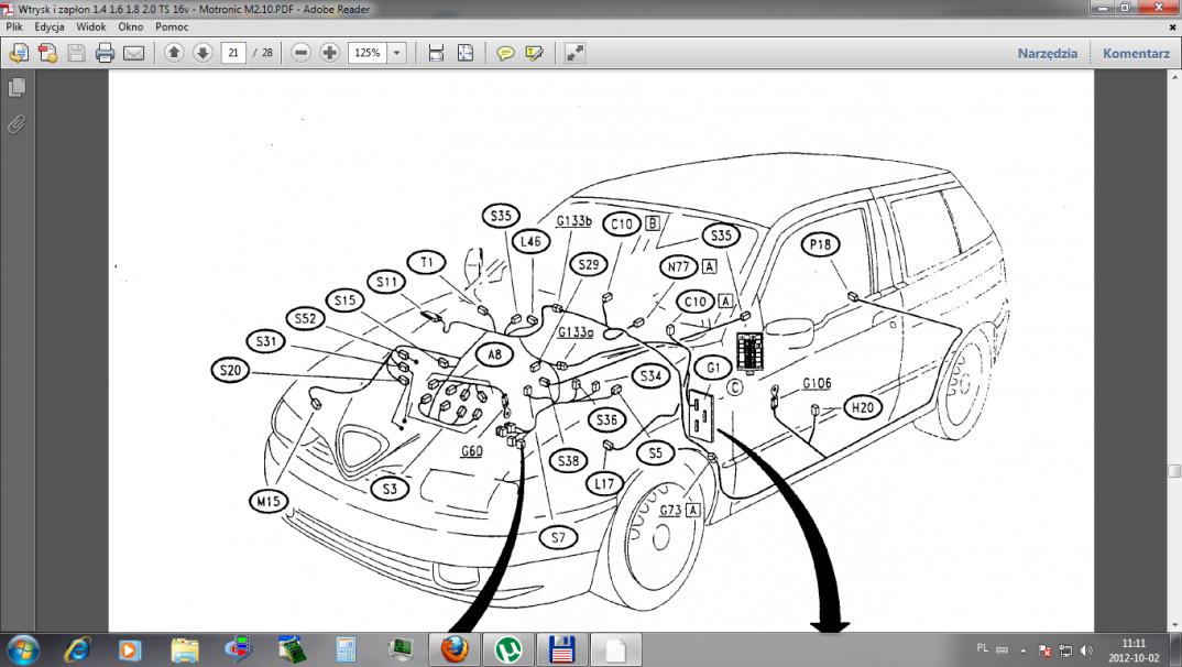

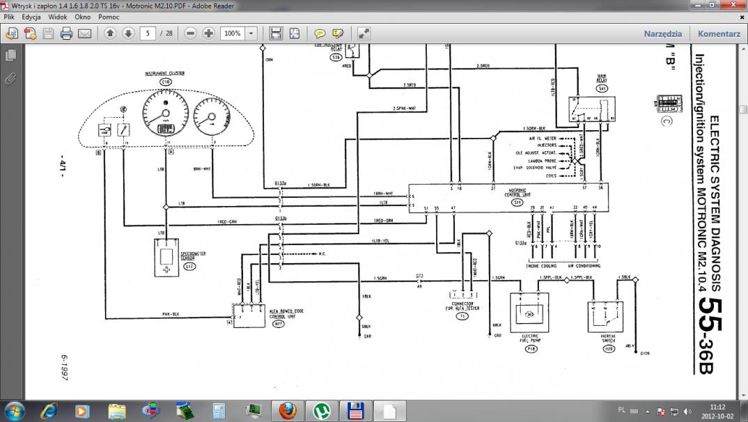

    Czy ktoś się orientuje którędy i gdzie się kończy kabel masowy od pompy paliwa?
    Niestety masa nie dochodzi mi do pompy przez co ta nie działa. Napięcie do niej dochodzi, brak tylko masy gdyż kiedy samemu doprowadzę do niej masę np, dotykając przewodem do karoserii, pompa pracuje normalnie i samochód odpala.
    AR 146 I.4TS 1999
    janusz
    witam oznaczenie masy G-106
    wszystko widać na rysunkachKliknij obrazek, aby uzyskać większą wersję

ID:	71752Kliknij obrazek, aby uzyskać większą wersję
Nazwa:	pomp2.jpg
Rozmiar:	85.2 KB
    powodzenia

    Cytat Napisał alfaradek146 Zobacz post
    Zasilanie podaje przekaźnik kablem plusowym na pompę i wtedy działa
    A czy przypadkiem pompa nie jest sterowana masą ? Popatrzcie dokładnie na schematy z WM'a
    Cytat Napisał mmpolska Zobacz post
    No i wcale się nie dziwię, że działa jak na krótko podepniesz masę, gdyż masą właśnie pompa jest sterowana przez przekaźnik. Przyjrzyj się dokładnie przekaźnikom koło akumulatora i zrób tam porządną konserwację złączy zarówno przekaźników jaki gniazd ze szczególnym uwzględnieniem dojścia przewodów do gniazd od dołu. Twój problem to skorodowane połączenia a nie "brak masy"
