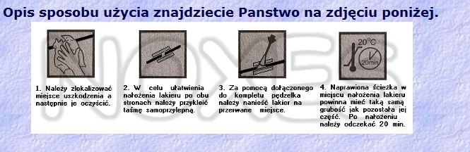

    to się nazywa lakier przewodzący (z drobinkami srebra). Kosztuje kilka/kilkanaście złotych. Dostępny jest w chyba każdym elektroniku. Sam muszę to naprawić, ale ciągle nie mogę się zmobilizować.
    U mnie nie działa kilka ścierzek (chyba trzy).
    Najważniejsze odnaleźć miejsce przerwania.
    Następnie przykleić taśmę klejącą równolegle do ścieżki na szybkie (tak, aby lakierem nie zrobić za dużej plamy - zostawiając tylko szparkę szerokości ścieżki).
    Te lakiery są dostarczane w takiej małej fiolce, z pędzelkiem. Nanosimy odpowiednią ilość na szybę i zanim lakier zacznie schnąć, odklejamy taśmę (żeby jej nie lakierowało do szyby
    Musiby odczekać aż wyschnie - sprawdzamy przewodność włączając ogrzewanie szyby (można miejscowo schłodzić szybę wywołując zaparowanie (kostką lodu)... albo po prostu poczekać - pogoda sprzyja testowaniu ogrzewania szyby

    jeżeli napięcie jest przy "konekorach" na szybie to opcje masz dwie:
    1- wymiana szyby na taką w której ścieżki grzewcze są całe ( kilka stów )
    2 - naprawa twoich przerwanych ścieżek ( max 20zł )
    sam wybierz
