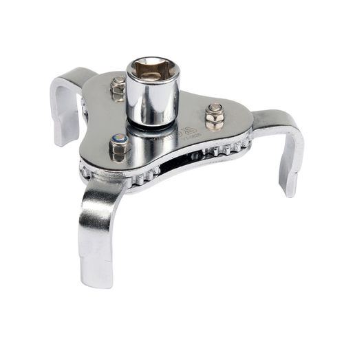

    Przydaje się też klucz do filtra.
Nazwa:	yato-klucz-do-filtra-oleju-pazurkowy-63-120-mm-yt-0826.jpg
Rozmiar:	17.4 KB
    Ja mam taką nakładkę na klucz, ale są też takie pasy. Przy nasadce warto kręcić przez jakąś szmatkę, bo wbija się w filtr przy bardzo mocnym dokręcaniu.
