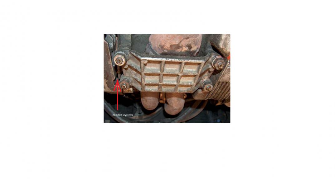

Nazwa:	Bez*tytułu.jpg
Rozmiar:	32.4 KB
ID:	77798Na to pytanie moge odpowiedziec poniewaz olej cieknie wlasnie z okolic laczenia skrzyni i silnika jest tam nie duza szpara a zaraz obok jest czarna blacha i olej splywa sobie tamtedy i na ta lape gdzie wchodzi uklad wydechowy. Co do tej pokrywy ciezko cos zobaczyc ale tam tez jest wszystko wilgotne od oleju ostatnio czyscilem tam wszystko i sprezonym powietrzem probowalem cos wyczyscic zeby konkretnie wiedziec co jest grane ale najpowazniejszy wyciek jest z miejsca laczenia skrzyni z silnikiem co do oleju ciezko stwierdzic nie probowalem z folia ale gdy silnik jest rozgrzany i chodzi na biegu jalowym to kapie dosc szybko a jak zgasze silnik to po ok 5 moze 7 min wyciek sie konczy . Stan oleju w silniku jest ok nic nie brakuje procz wlasnie skrzyni. Poprostu lipa straszliwa

    Użytkownik Quadrifoglio Verde
    10 2007
    AR156 1,6TS 1999 r.
    5,304
    No to wygląda, że niestety sprawa jest grubsza, bo puścił simering wałka sprzęglowego i masz duży wyciek, więc trzeba będzie wyjmować skrzynię.
    Jazda z tym w długą trasę jest dość ryzykowna.
    Może jednak spróbuj to naprawić na miejscu.
