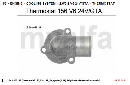

    a powiedz mi gdzie ja znajde ten termostat w samochodzie
    Użytkownik Romeo
    09 2012
    Kraków Radom
    159 1.9 16v q-tronic 2008r
    876
    znajdź gruby wąż idący od góry chłodnicy do silnika - zakończy on się na termostacie

    Obadaj na postoju organoleptycznie czy górny wąż idący do chłodnicy robi się gorący jakieś 4-5 minut po odpaleniu silnika na zimnym na postoju. Jesli tak, to termostat uwalony i do wymiany, koszt jakieś 150zł nowy. Jak wymienisz to do sprawdzenia wskaźnik temperatury także, jesli dalej nie będzie na deskę pokazywał. Jak coś mogę Ci oddać jeden sprawny
