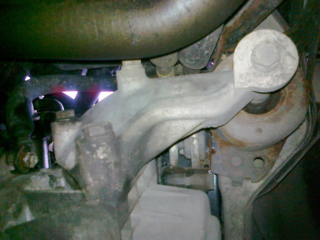

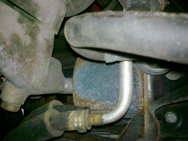

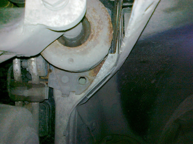

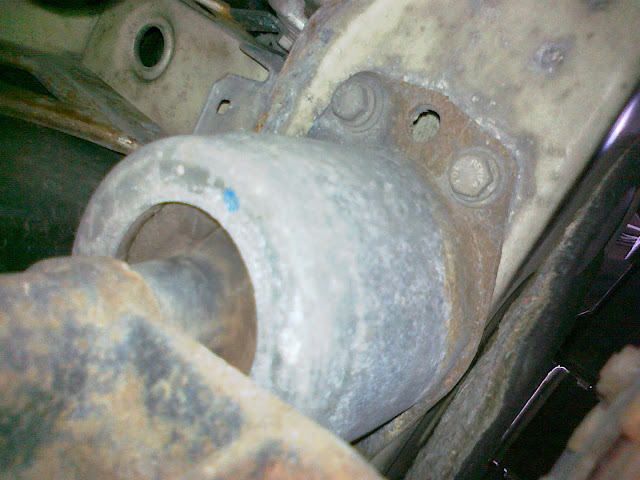

    Jak koledzy słusznie stwierdzili bezsensownym jest wymienianie sprawnych elementów. Dlatego chcę zapytać jak sprawdzić czy i która poduszka jest walnięta (zepsuta)? Bo samo trzęsienie budą może być oznaką wielu usterek (sprzęgło, dwumas, wahacz, zawory.. itd.). Dlatego chciałbym skontaktować się sam na sam z taką poduszką, tj. wejść pod auto i co? Łomem zahaczyć i szarpać? W którym miejscu (zdjęcia)? Czy poprosić drugą osobę, żeby próbowała ruszyć przy zaciągniętym ręcznym? Wtedy się coś pokaże?
Nazwa:	20121120063.jpg
Rozmiar:	84.8 KB
ID:	78506Kliknij obrazek, aby uzyskać większą wersję
Nazwa:	20121120061.jpg
Rozmiar:	90.7 KB
ID:	78505Kliknij obrazek, aby uzyskać większą wersję
Nazwa:	20121120070.jpg
Rozmiar:	92.1 KB
ID:	78507Kliknij obrazek, aby uzyskać większą wersję
Nazwa:	20121120067.jpg
Rozmiar:	95.2 KB
