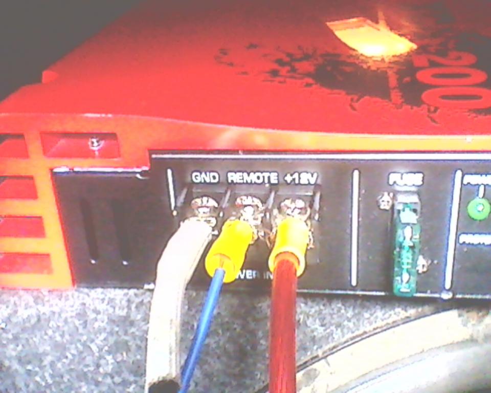

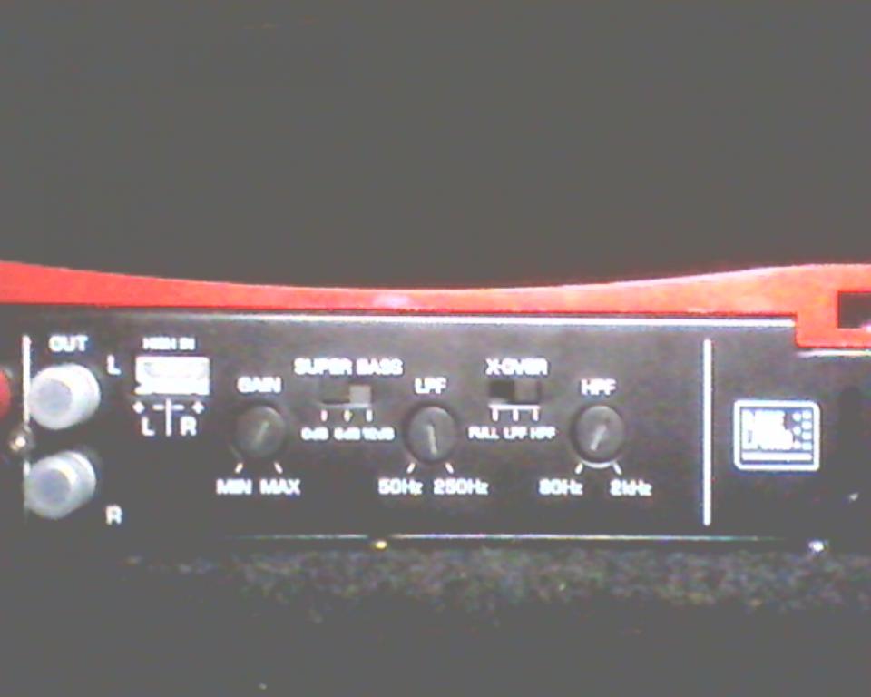

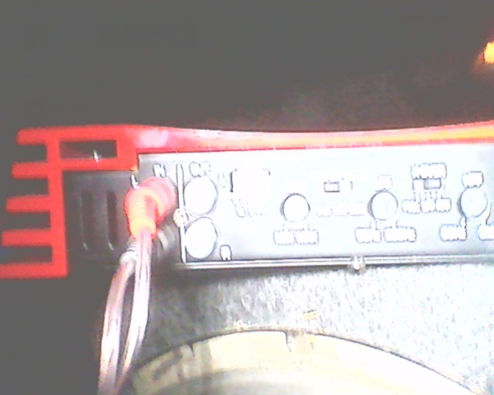

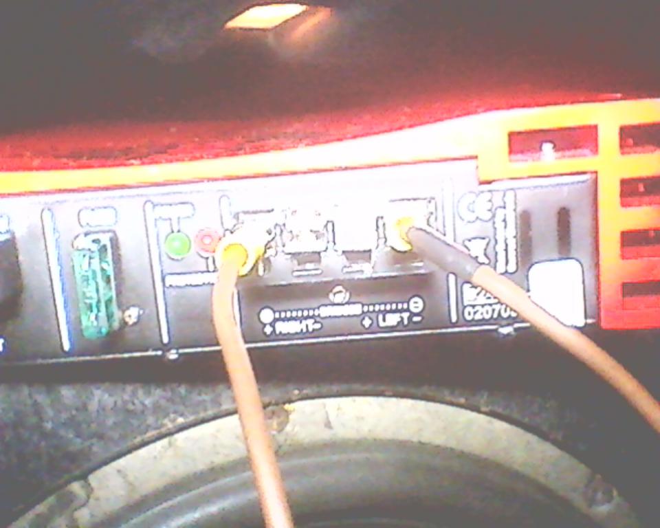

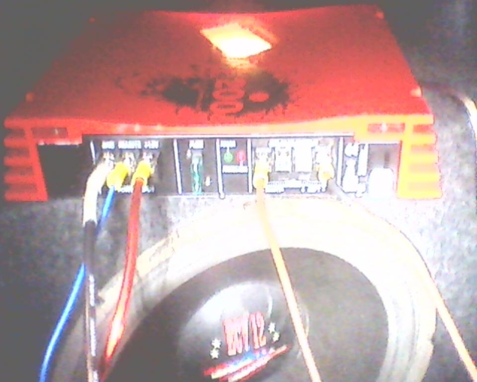

Nazwa:	IMG0019A.jpg
Rozmiar:	41.2 KB
ID:	79187Kliknij obrazek, aby uzyskać większą wersję
Nazwa:	IMG0020A.jpg
Rozmiar:	61.7 KB
ID:	79188Kliknij obrazek, aby uzyskać większą wersję
Nazwa:	IMG0021A.jpg
Rozmiar:	73.5 KB
ID:	79189Kliknij obrazek, aby uzyskać większą wersję
Nazwa:	IMG0022A.jpg
Rozmiar:	66.3 KB
ID:	79190Kliknij obrazek, aby uzyskać większą wersję
Nazwa:	IMG0023A.jpg
Rozmiar:	48.2 KB
ID:	79191 Z góry przepraszam za jakość zdjęć.
    01 2007
    Gorlice
    7,540
    Qrcze trochę mało widać z tych zdjęć. Ale wygląda mi, że to inny model niż ze zdjęć w 1 poście. Sprawdź czy kabel idący do głośnika nie styka się gdzieś z masą i zmniejsz częstotliwość z 250 na około połowę choć to nie powinno być przyczyną. Ogólnie pobaw się filtrami LPF i ich ustawieniem. Albo mi się wydaje albo świeci się dioda czerwona...? Jeśli tak jest to masz gdzieś spięcie/przeciążenie.

    No i od razu proponuje ci wymienic te "nitki" na pozadne kable zasilajace
