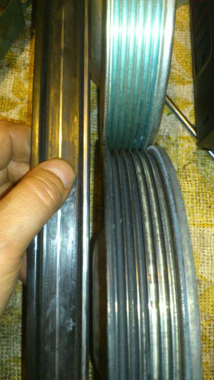

    Tak dla waszej informacji i przestrogi, jak kupujecie części. Szczególnie te, które mają współpracować w jednej płaszczyźnie.
    Od długiego czasu miałem problemy z paskami napędu osprzętu. Piszczały, spadały. Były sprawcą rozwalenia rozrządu. Niedawno przejechałem przez kałużę, dostała się pod pasek woda i pasek spadł. To przebrało miarkę i zacząłem szukać co jest tego przyczyną. I znalazłem ! Nie wiem czy dacie wiarę ale ok. 2mm robią różnicę. Różnicę, która kosztowała mnie rozrząd i trzy paski micro. Z resztą zobaczcie sami na zdjęciu.
Nazwa:	DSC_0053.jpg
Rozmiar:	51.6 KB
    I nie to, żebym oszczędzał na części. Nie kupowałem byle czego. I też żeby komuś nie wpadło do głowy, że nie dobierałem po VIN. Po prostu świat schodzi na psy...

    Tak, tym bardziej, że przez te 2mm spotkało mnie to http://www.forum.alfaholicy.org/zrob...niu_paska.html

    To jest po prostu żle dobrane koło do Twojego auta lub zaminnik bardzo niskiej jakości!
    05 2012
    alfa romeo 1.9 jtd 140km
    82
    potwierdzam, widziałem na własne oczy tą różnice, szkoda że własnie Ciebie spotkała ta przykra i jakże kosztowna ''niespodzianka''

    Zamiennik chciałam napisać,co to był za producent? A druga sprawa nie wiem czy sam montowałeś tą część czy robił to warsztat,ale zawsze przed montażem trzeba bardzo szczegółowo weryfikować części.

    Cytat Napisał ANET Zobacz post
    To jest po prostu koło pakowane i sprzedawane przez pewnego znanego w świecie pakowacza jako koło o numerze dobranym przez VIN. I to chyba mnie najbardziej #$%% Bo gdybym kupił tandetę z allegro, to po prostu byłbym zły na siebie.
    Wiesz, już nie chcę żonglować nazwami, bo przez to koło już pojechałem nieźle po paskach Gatesa... i zwracam im honor...
    Czy za każdym razem aż tak dokładnie weryfikujesz części ? Pewno napiszesz, że oczywiście. Ja wyprzedzę to i od razu napiszę - mi się nie chce w to wierzyć Oglądam z zewnątrz czy to aby nie podróba np. z oringiem zamiast tłumiącej masy gumowej ale nie wykonuję pomiarów (!) Z resztą jak widzisz pudełko... e, szkoda pisać...
    Cytat Napisał rzepa Zobacz post
    Ja o tym tez wiedziałem, bo już pisane gdzieś na anglojęzycznym forum ale... no po prostu nie przypuszczałem. Nawet o tym nie myślałem. Nie szukałem tam przyczyny. Dopiero gdy w ostateczności ściągnąłem to koło... szczęka mi spadła...

    A może podkładka dystansowa wypadła z pudełka,nieraz dają do zamienników by zniwelować różnicę między orginalnym kołem a zamiennikiem,ale wracając do tematu jakość w tej chwili części nawet tych bardzo markowych daję bardzo dużo do życzenia.
    Ale tak zaczyna dziać się ze wszystkim,wszystko działa sprawnie tylko przez krótki okres czasu.
    Najważniejsze że problem rozwiązany i bella śmiga!
