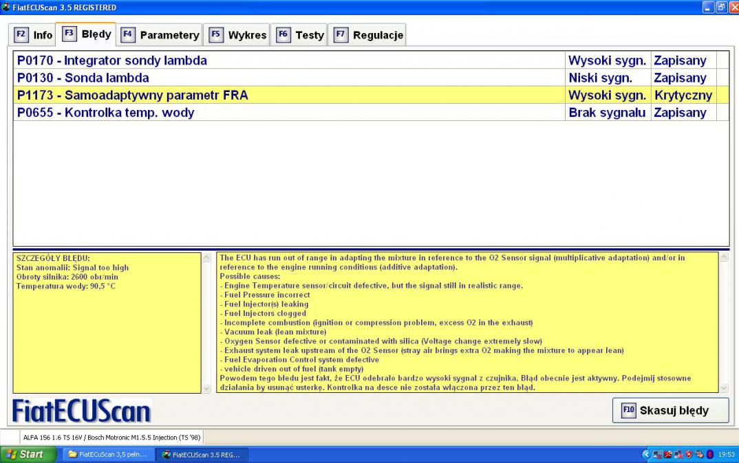

    Zrobiłem diagnoze Programem fiatecuscan i miałem takie błędy: P0170,P0130,P1173,P0655

    P0170 - Czujnik O2 (Bank 1) - usterka dostrajania paliwa
    P0130 - Heated O2 Sensor Circuit Malfunction (Bank 1 Sensor 1)
    P0655 - Obwód wyjściowy lampki przegrzania silnika - usterka
    P1173 - Regulacja długo okresowa paliwa - przy zwiększonych obrotach
    możliwa przyczyna: nieszczelność po stronie ssącej/wydechowej ciśnienie paliwa, podgrzewana sonda lambda.

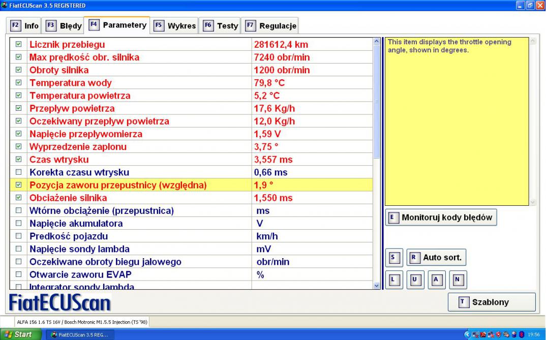

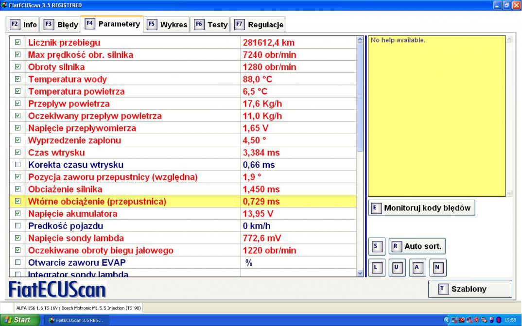

    Nas19
Nazwa:	ECU.jpg
Rozmiar:	111.5 KB
Nazwa:	ECU 2.jpg
Rozmiar:	128.6 KB
Nazwa:	ECU 3.jpg
Rozmiar:	128.4 KB
    Prosze o Pomoc
    Czy faktycznie przepływka jest walnieta a może sonda lambda???
    Sonde mam org Boscha ma gdzieś 2 lata
    Czy jest ktoś co sie na tym zna???
    Ostatnio edytowane przez Nas19 ; 22-12-2012 o 23:28
