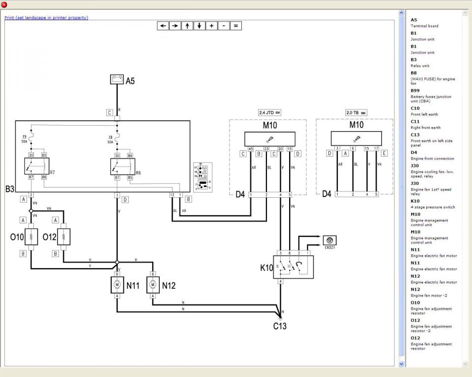

koledzy mam problem. mianowicie po włączeniu zimnego silnika po nocy odrazu zaczyna chodzić na max wentylator, jakby silnik byl gorący. Nawet jak juz temp silnika dojdzie do 90 stopni i chwile postoje w miejscu to tem spada do 70 i znowu po ruszeniu wskakuje pomału do 90 czyli cały czas wentylator na maxa chodzi. dodam, ze mam nowy termostat wiec to nie jego wina
