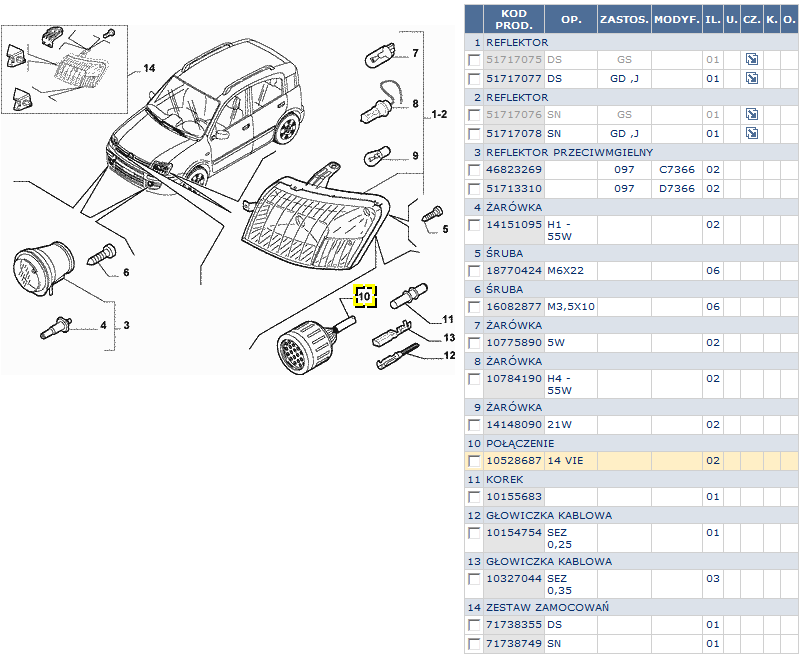

    Witam, postanowiłem przeprowadzić w alfie parę zmian kosmetycznych takich jak korekta lakieru, dodatki "blackline" w tym udało mi się kupić oryginalne nowe lampy xenonowe z czarnym wnętrzem, Podczas wymiany zauważyłem że jena z moich wtyczek ewidentnie jest do wymiany ponieważ rozpadła się. Dzwonie dziś po handlarzach i oczywiście nikt nie ma. I teraz moje pytanie: Czy podejdą również wtyczki od alfy 166 bo takie udało mi się znaleźć ?

    Jak chcesz całą nową wtyczkę + piny.. to taka sama jak w GT/147 do xenonów jest kostka w fiacie panda od zwykłej lampy przedniej.. przy przekładkach halogen>xenon własnie kostki od fiata pandy się kupuje..
    Foto z epera od pandy..

    Dzięki bardzo, już dzwoniłem do ASO i tam kosztuje to 114 zł. Poszperam jeszcze na allegro.
