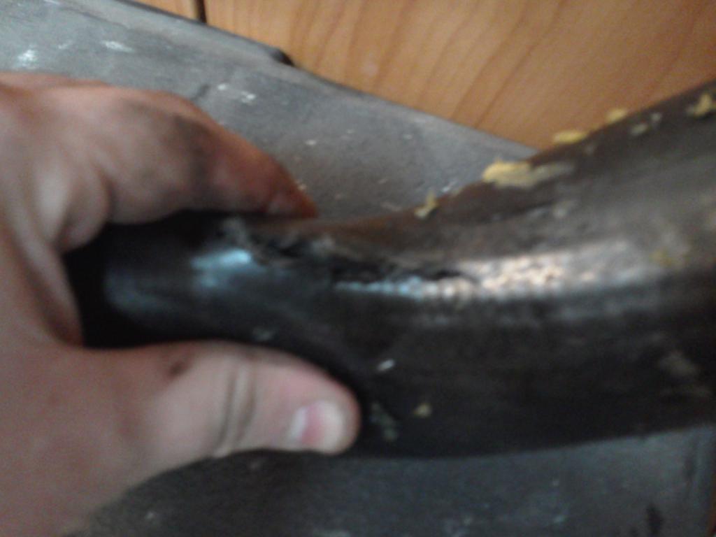

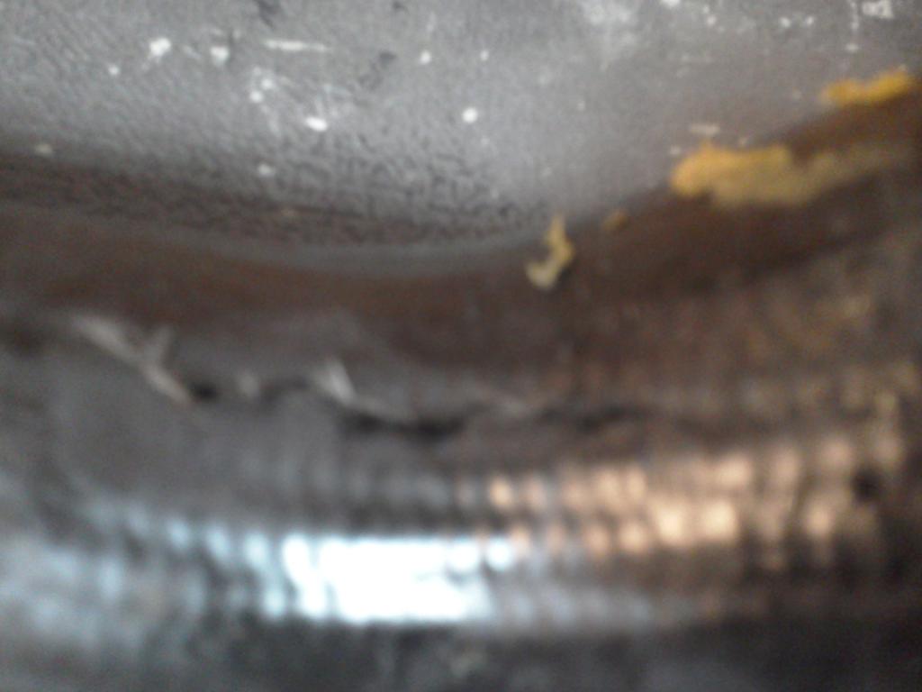

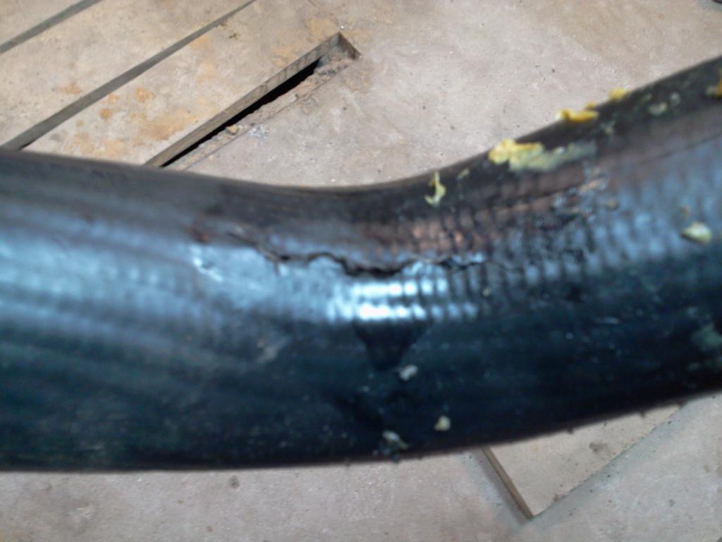

    Stawiam na jakieś pęknięte przewody. Najprawdopodobniej przewód łączący intercooler z turbiną. U mnie był pęknięty i było słychać ewidentny szum. Objawy były identyczne jak u Ciebie. Z tym, że silnik potrafił delikatnie "falować" w momencie, gdy powietrze uciekało przez dziurę.
    Zaobserwowałeś może kopcenie na czarno?
    Poproś kogoś, aby przegazował silnik, a Ty wybadaj skąd ucieka powietrze, przyłóż tam rękę i zaobserwuj czy czuć powiew powietrza. U mnie wiało po dłoni w okolicy filtra powietrza

    Wjedź najlepiej na kanał, bo od góry niewiele dojrzysz. Sprawdź jeszcze czy puszka od filtra powietrza jest szczelnie zamknięta. Możliwe, że jest poluzowana i filtr się przesuwa pod wpływem drgań i dla tego tylko czasami powoduje szum. Chociaż niedokładnie zamontowany filtr powietrza powinien bardziej powodować świst, a nie szum
    Sytuacja dosłownie sprzed 10 minut: wiem, że u mnie też była pęknięta rura intercoolera, ale była załatana takim "półśrodkiem", usłyszałem szum, zakręciłem i po 2 minutach już szumu nie było...
    U Ciebie stawiam na to samo
