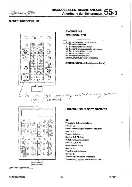

    Widzę ze zdjęcia, że Kolega nie ma wpiętego przekaźnika (modółu) czasowego grzania szyby oraz lusterek - oznaczonego I2 winien być na samym dole po lewej stronie.
Nazwa:	20140924135901021_0001.jpg
Rozmiar:	59.8 KB
