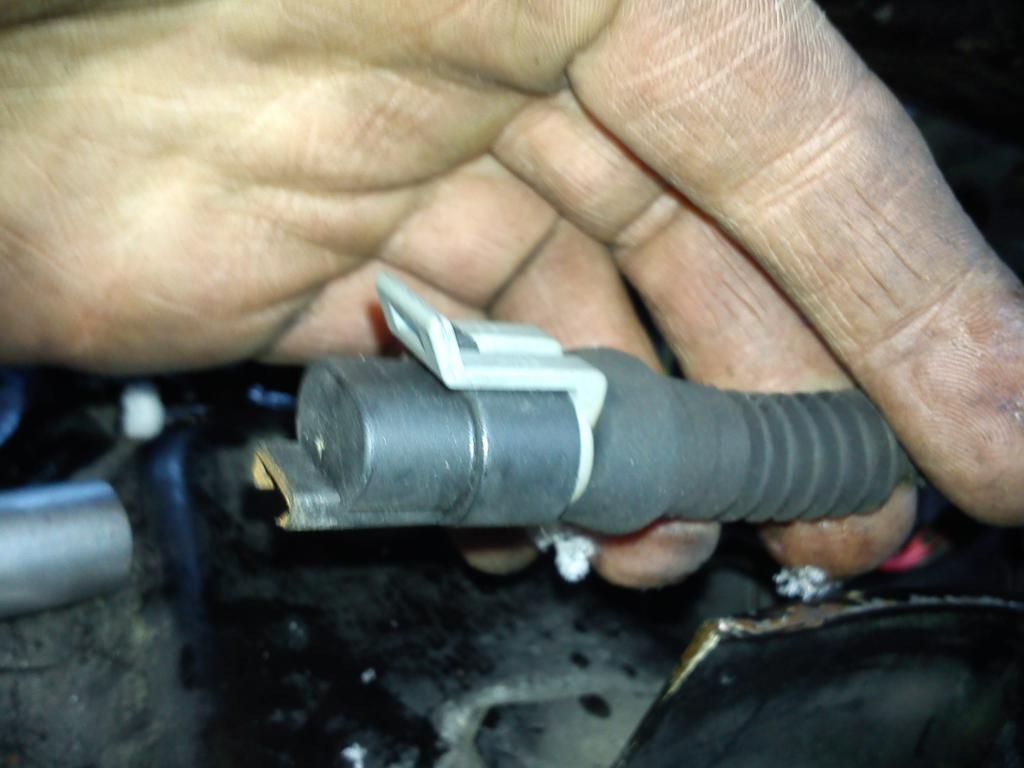

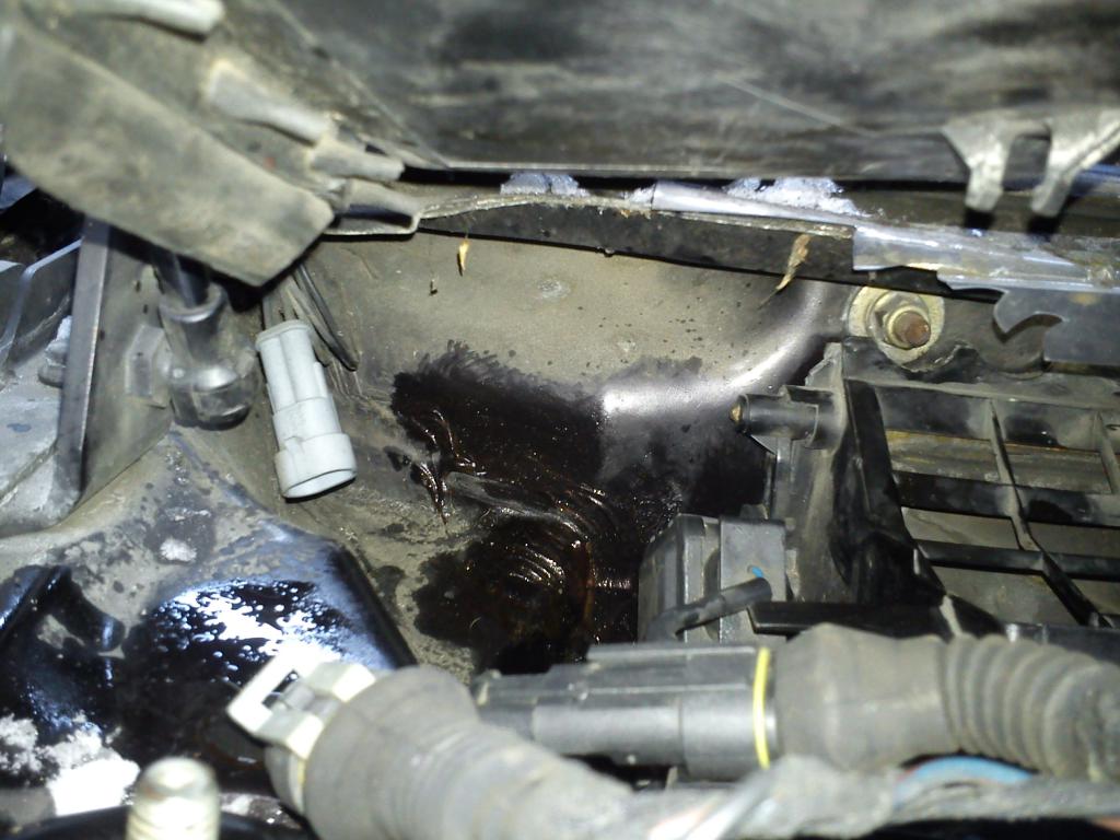

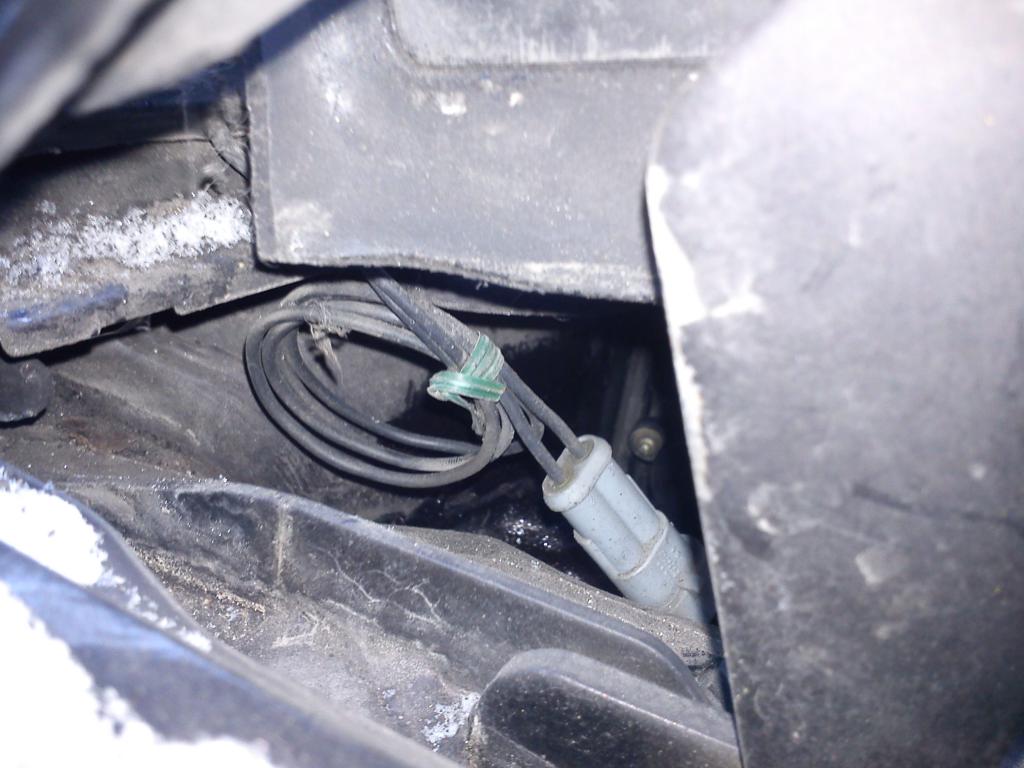

    Przy wymianie dmuchawy zobaczyłem, że z szyby wystają 2 kabelki zakończone wtyczką. Jednak wtyczka nie jest do niczego podłączona. W okolicy wycieraczek są paski podgrzewające szybę. Jest też druga wolna wtyczka przyczepiona do obudowy dmuchawy, jednak jest zaślepiona. Wszystko wskazuje więc, że moja Alfa posiada opcje podgrzewania dolnej części szyby, jednak nie mam pojęcia dlaczego nie jest to podłączone. Szyba jest oryginalna z 99 roku, na starym wentylatorze także jest sygnaturka roku 99 więc kombinowane nic tam raczej nie było.
    Pytanie tylko, czy wtyczka zasilająca która jest wolna jest przeznaczona do podgrzewania szyby? I dlaczego ewentualnie ktoś to kiedyś odłączył lub nigdy też nie było podłączone? Kolejne pytanie co się może zepsuć jeśli spróbuje te wtyczki podłączyć w celu odpalenia tego podgrzewania.

    Skoro masz paski w strefie wycieraczek to na pewno masz podgrzewanie. Dlaczego odłączono? Ponieważ to mogło nie działać, robić zwarcie, lub zwyczajnie ktoś zapomniał podłączyć robiąc np to co Ty. Zaślepkę masz po to żeby nie doszło do zwarcia. W końcu z stamtąd idzie napięcie. Ja bym to pomierzył a potem podał próbne napięcie i zobaczył czy grzeje. I sprawdził czy po włączeniu ogrzewania idzie napięcie z tej zaślepionej. Szybka obdukcja miernikiem i sprawa jasna.
