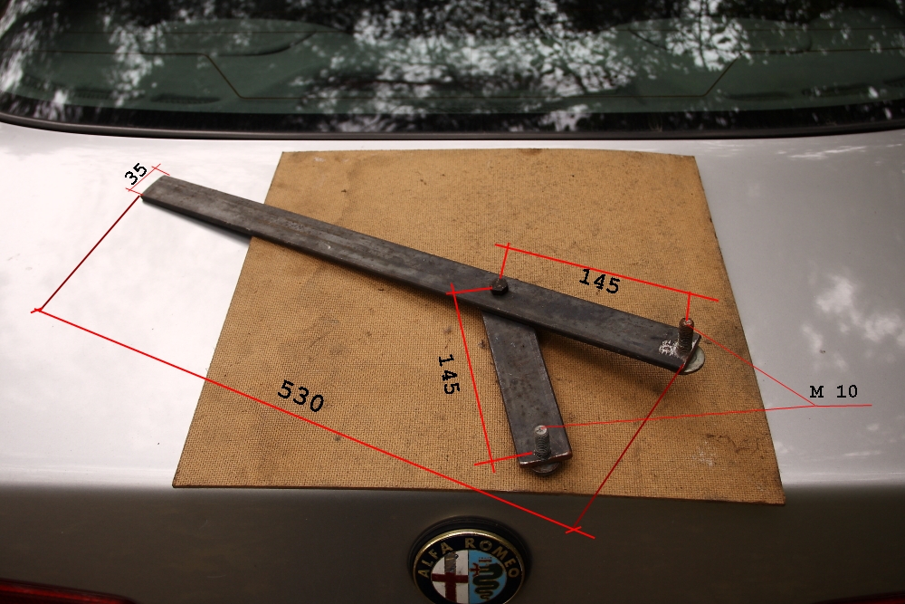

    Do odkręcenia koła wałka wydechowego musisz zaopatrzyć się w klucz do jego zablokowania (jest mocno dokręcony). Ja zrobiłem sobie coś takiego:
Nazwa:	Klucz.JPG
Rozmiar:	491.5 KB

    Spoko dam rade sobie zrobic cos takiego dzieki wielkie za pomoc pokminie jutro zobaczymy co wyjdzie
